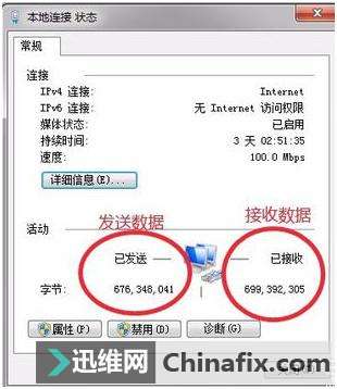

   第三,检测你电脑的网卡接收和发送数据情况。如果只有发送,没有接收到的网络数据,那么就说明你的电脑网卡正常,进入线路有问题。

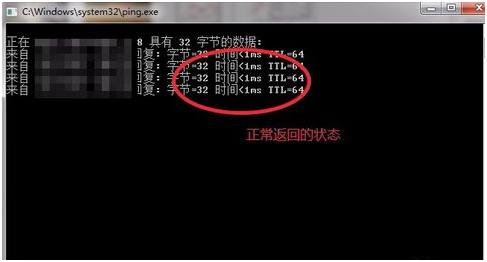

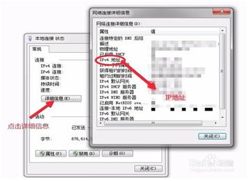

  第四,需要检测的是你"ping"本身的IP地址看一下,看看能不能通。具体运用PING这个命令格式”ping IP -t“,如果能够通了,说明网卡没有问题。
教你如何测验网络连接是否正常?(图3)
教你如何测验网络连接是否正常?(图4)

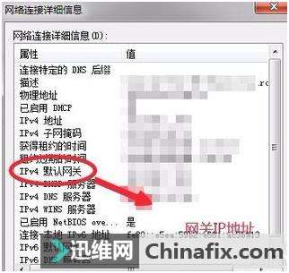

  第五,检测网关能不能连接通。也是运用”ping“这个命令,检测与网关的状态。若网关不一样,则可能是交换机问题。
教你如何测验网络连接是否正常?(图5)

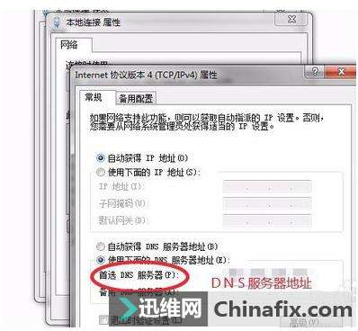

  第六, 查看与DNS服务器是否能够连接到上面。如果是电脑网页打不开,而你的电脑呢有些上网工具能够打开,可能就是这种情况。
教你如何测验网络连接是否正常?(图6)
