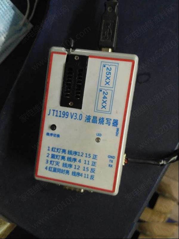

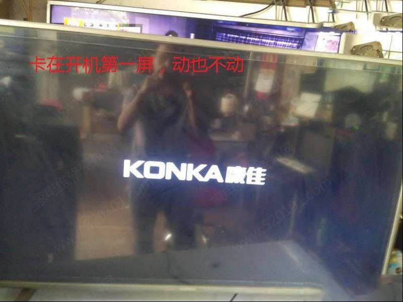

    最近收到同行送来的故障机壹台康佳LED49R610U液晶电视,故障表现为开机就卡在第一屏,按键遥控没反应,按照经验,第一反应就是刷机,淘宝买了程序,发现U盘灯闪了一阵就停了,屏幕没有反应,进不了升级画面,于是找来编程器连接看打印信息,具体信息如下:

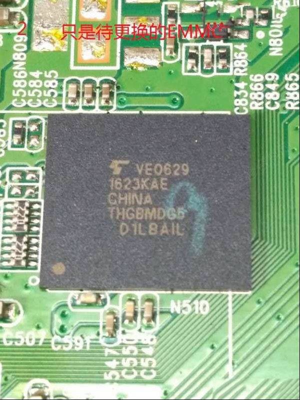

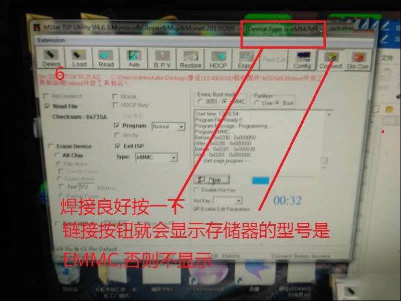

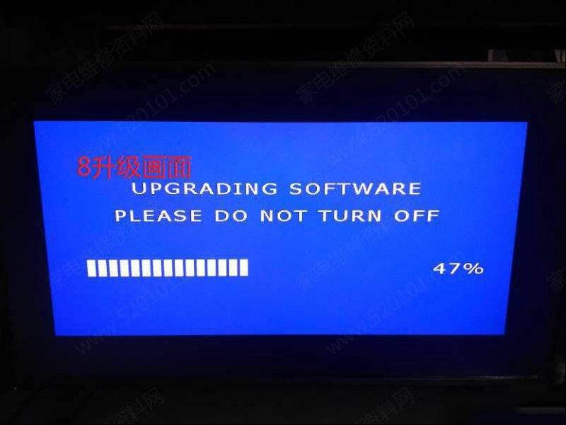

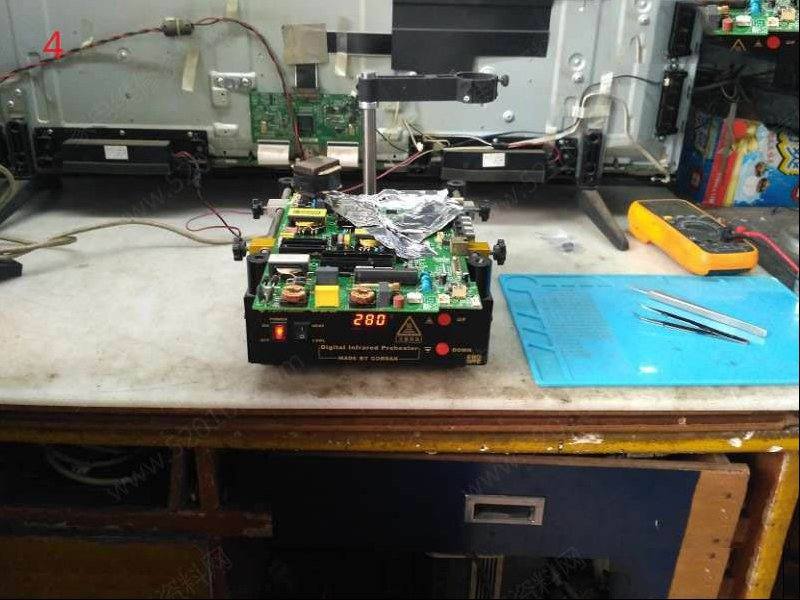

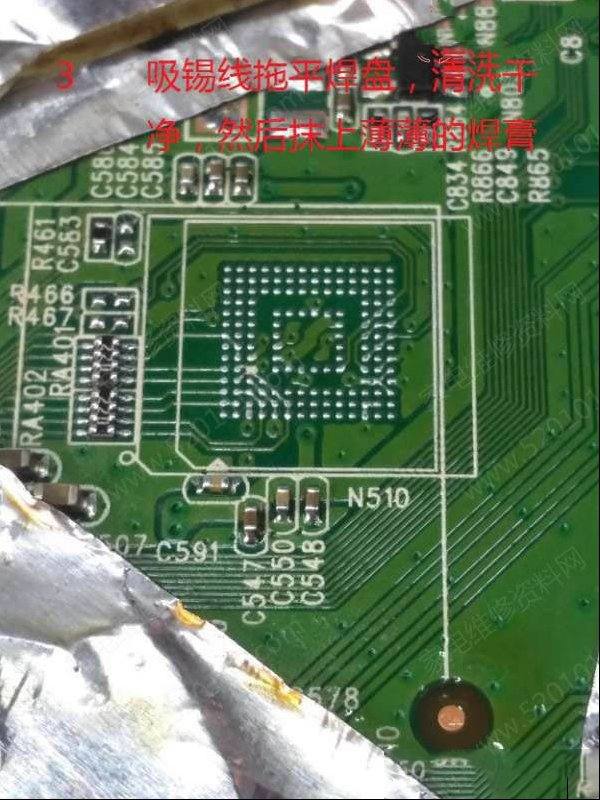

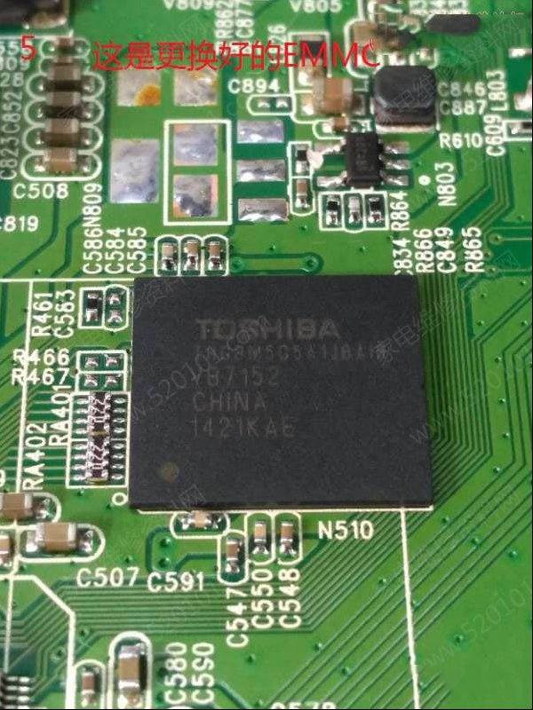

         没有发现什么问题,这是串口关闭,也进不了控制台,这下麻烦了,本来还想进入控制台强行升级,这下彻底没戏了,看来只能换EMMC了,这个机子没有外挂25存储器,更换EMMC还要写引导程序,对于没有809H的我来说,是一个全新的挑战,通过和某宝卖数据的老板沟通,他有引导程序,可以通过编程器串口烧写进去,然后在控制台下输入命令cu(必须小写)强制读取U盘来升级。

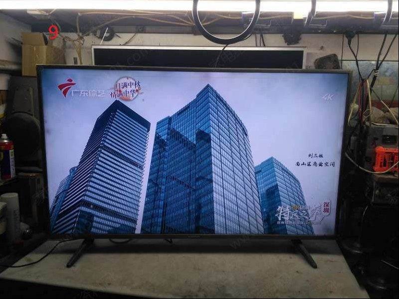

         卖家发来了教程和软件跟数据,我这个电视是MSD6A638平台,这个引导程序只针对这种平台,其他的平台是无效的。通过更换EMMC和烧写引导程序后,在没有809H的情况下,这台电视就这样修复了。顺便把教程和软件程序奉上,需要的可以下载:液晶电视mboot升级工具(ISP Tool 638)。
