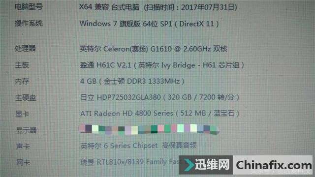

  于是决定配置如下:
  主板:盈通H61
  处理器:Intel G1610
  内存:金士顿1333-4G
  硬盘:日立320G/7200转
  显卡:蓝宝石HD4850
  机箱/电源:普通的机箱电源

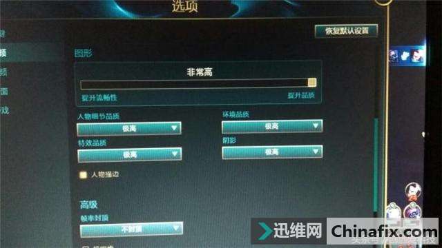

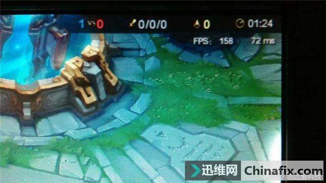

  我们来看看游戏测验。
  朋友回家用了几天今天反馈过来的信息,表示很好很强大!
