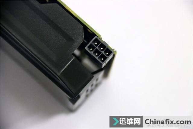

  这块卡还带了6PIN的辅助电源接口,可以供电75W,加上PCI E的75W,肯定够开核用的。

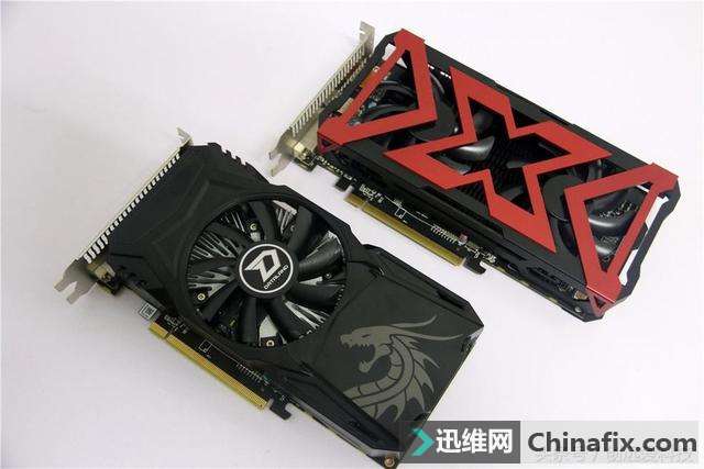

  后来我有找朋友借了一块迪兰RX 560 X-Serial战神,用于提取BIOS。
  可以看见这两块卡的PCB板是一样,这么说如果能开核成功的话价钱的差别只是散热器外观的差别而已了。

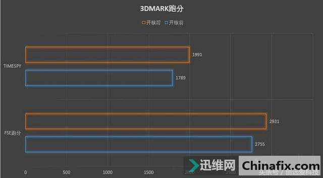

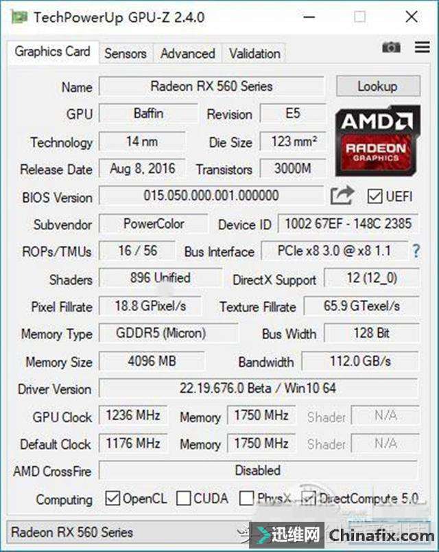

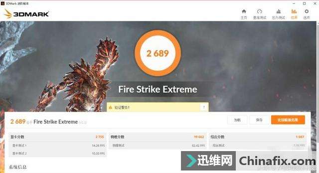

  开核前测验一下!
  1.迪兰RX 560D超能流处理器有896个,主频率1176MHz,直接超到1236MHz。
  2.FSE 跑分2755,最高温度56度
  3.Time Spy跑分1789,最高温度55。

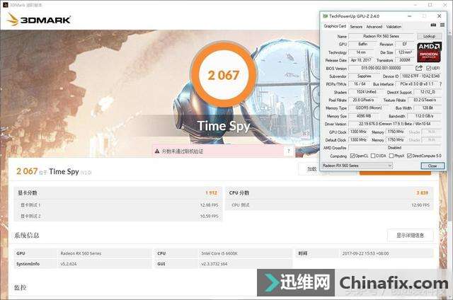

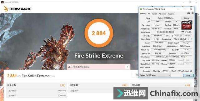

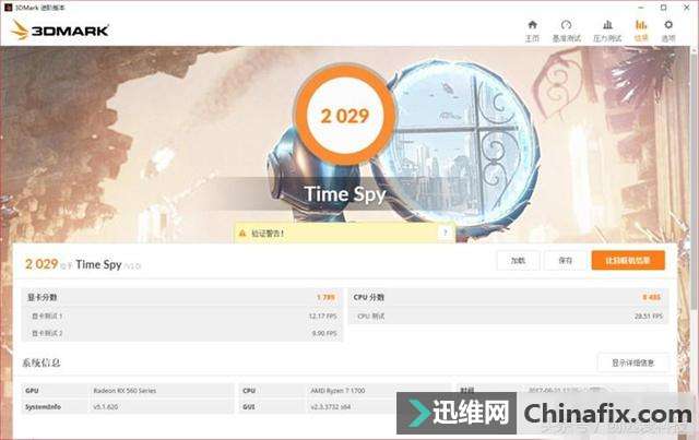

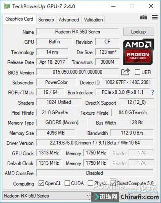

  我们来看看开核之后的情况:
  1.流处理器1024个,频率1313MHz
  2.FSE跑分,显卡得分2931分,最高温度59度。
  3.TIMEspy显卡得分1912分,最高温度59度。
  开核后性能有所提升,560D的散热也还能压得住。

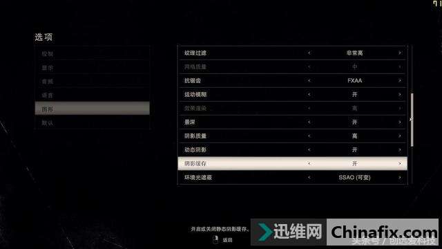

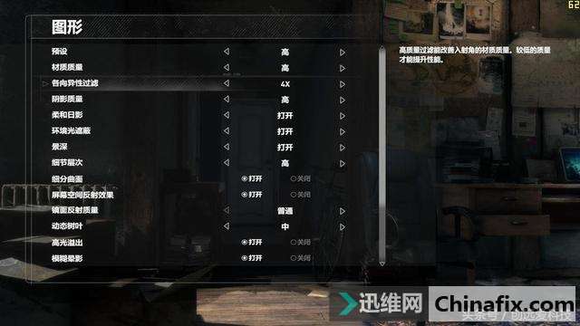

  游戏测验
  1.古墓丽影10高特效,平均帧数44帧。
  2.生化危机7非常高特效,平均帧数73帧,最低帧数59帧。
