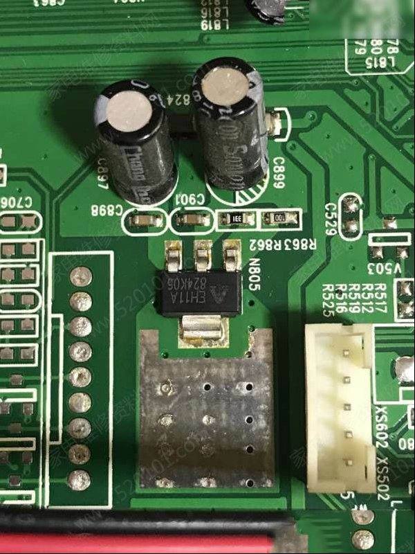

    收到同行送来的故障机壹台康佳LC32ES62液晶电视,客户说故障是电源指示灯亮,有时能开机、有时不开机,现在很难开机,这是收到其他维修同行的一台接近10年的机子。首先开盖检查5V正常、无12V和24V,既然指示灯亮5V正常,电源板应该也正常,断开与主板的连接、强制开机12V 、 24V的确正常。
       网上查询相关的通病维修资料,有很多种说法,有的说将ZD705改为3.3V、短接R773、将R757由33欧改为3.3K,但此板无这三个元件。还有的说将R863由10欧改为510欧,R862由330欧改为1.2K。这样的确是将N805原先只输出1.28V提升到了1.87V,但还是有时开不着机,有的说N805输出达不到1.8V就不可能开机,但是、原机就是输出的1.28V。
       我也反复试过,不管是1.28V还是1.87V都不能正常开机,有的说RP508不良也是开机不正常,但用表测量正常。于是果断将RP508(应该是共模电感)去掉、用导线直接连接,奇迹出现了,电视反复(包括遥控)开关机始终正常。
