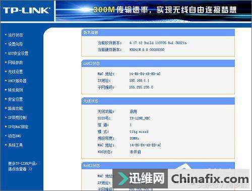

怎么防止别人蹭网 图1  2、登陆成功后,显示的是路由器管理页面。

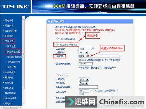

  3、点开设置页面的无线设置链接,点里面的无线安全设置。在打开的页面中选择 WPA-PSK/WPA2-PSK,然后在PSK密码框输入无线网络密码。不过设置太简单的,比如12345678这种。设置稍复杂即可。

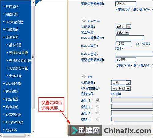

4、设置后记得点页面底部保存按钮保存下。

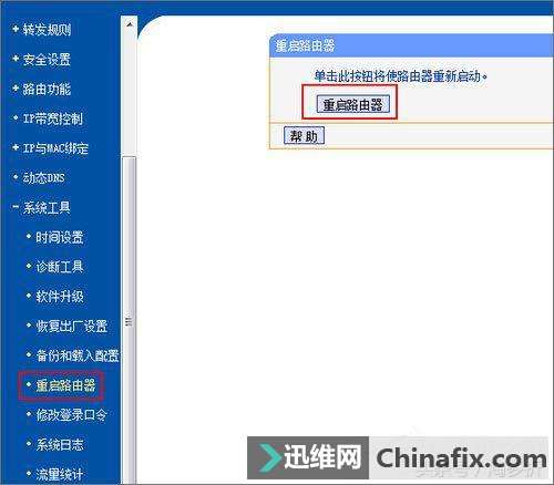

步骤三:重新启动路由器
  1、点系统工具里的重新启动路由器,或者路由器上的重新启动按钮重新启动路由器。重新启动后新的设置才会生效。这样连接无线网络就要输入自己设置的密码了。
