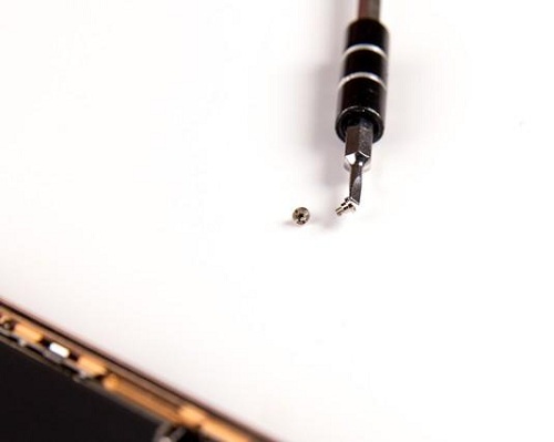

      在拆解文章中经常会提供该款机器的螺丝数量数据,不过我发现经常会有网友提问螺丝数量与这款机器的做工品质有关系吗?抑或是螺丝数量的多少就能反应出手机内部做工的好坏吗?而这些疑问在我最近拆解的一款机器上又出现了,它就是苹果iPhone 8 Plus。而今天,我将就着苹果iPhone8 Plus这款机器来谈谈我对螺丝数量与机器做工关系的理解。

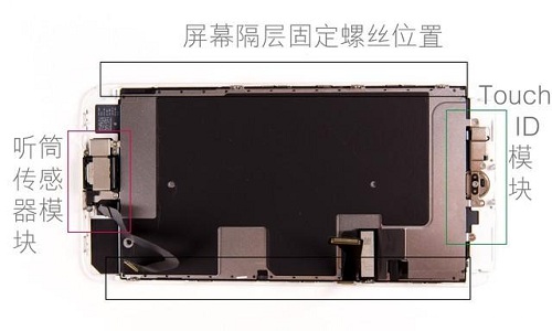

  为什么苹果iPhone 8 Plus内部会有这么多颗螺丝?我猜这是大家会提出的第一个疑问。要回答这个问题,我们不妨看看该机螺丝的分布。首先,在苹果iPhone8 Plus屏幕模组上,共有17颗螺丝,其中两颗螺丝用于固定整个模组,4颗螺丝固定底部Touch ID按键,5颗螺丝固定顶部听筒传感器模块,另外6颗螺丝固定屏幕金属隔层盖板。要知道,单单屏幕模块的螺丝数量就已经和一部分安卓手机的总螺丝数量相当了........
苹果iPhone 8 Plus屏幕模组螺丝分布位置

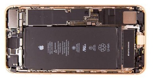

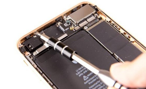

  也许你会说屏幕作为一个独立的模块,在上面集成的小模块势必要进行充分的固定。这当然没错,那我们再来看看机身。在机身上共有5个连接器盖板用14颗螺丝固定,其余的56颗螺丝则分布在各个元器件模块周围。
苹果iPhone8 Plus机身顶部左侧塑料盖板表面有三颗固定螺丝,侧壁还有一颗,总共四颗
  但其中有几个让我较为摸不着头脑的螺丝设计,例如在机身顶部左侧,有一块塑料盖板上竟然固定有4颗螺丝,我实在有点想不通这个塑料盖板究竟有多重要?
苹果iPhone8 Plus子母螺丝的螺丝母体
  还有在卸去连接器盖板螺丝的下面,有的还设计有子母螺丝用于固定盖板下面的电路板,但其实,只要将盖板螺丝直接与背壳相连便能够同时起到固定连接器与电路板的作用,为何非要采用子母螺丝这种看似非主流的固定方式呢?
  通过以上的内容,我们可以发现苹果通过大量的螺丝来固定那些独立的模块,似乎像螺丝不要钱一样,在任何需要固定的位置都会设计有大量螺丝进行固定。

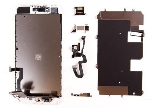

苹果iPhone8 Plus分解后的屏幕模块
  iPhone的内部分为诸多模块,例如听筒传感器模块,Touch ID模块,震动模块,扬声器模块,天线模块等等,它们都是独立设计在机器内部各个部位的,而为了将它们牢牢固定,就必须通过螺丝和盖板进行固定。而通过这种独立设计,如果某个模块坏了,便可以将它附近的螺丝卸去,方便进行维修乃至更换。这点对于每个机型出货量都超过千万的iPhone来说十分有必要。

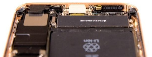

苹果iPhone8 Plus底部数据接口两边分别有两个麦克风组件,旁边设计有两颗固定螺丝
  除了之前我举的两个固定螺丝量大的例子以外,还有两个例子可以证明苹果对于元件固定的苛刻要求。iPhone的机身底部共有两个麦克风,分别负责拾音以及降噪,苹果通过强力双面胶将它俩固定在了机身底部的侧壁上,然而这种固定方式并没有让设计者放心,它们分别还被一枚螺丝再次固定,要知道强力双面胶已经是非常稳固且通用的固定方式了。并且同样的固定方式也出现在机身顶部右侧的天线设计上。

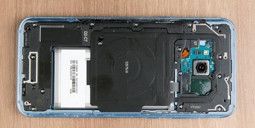

三星S8 Plus的机内采用盖板整体覆盖的固定方式,螺丝分布在盖板上
  然而螺丝没那么多的手机就不是做工好的手机了吗?那当然也不是,像三星Galaxy S8 Plus ,我也只拆解出了二十多颗螺丝,但该机外观依然那么吸引人,同时具备诸多先进的科技,还拥有IP68级别的防水能力,使它整体品质一流。
