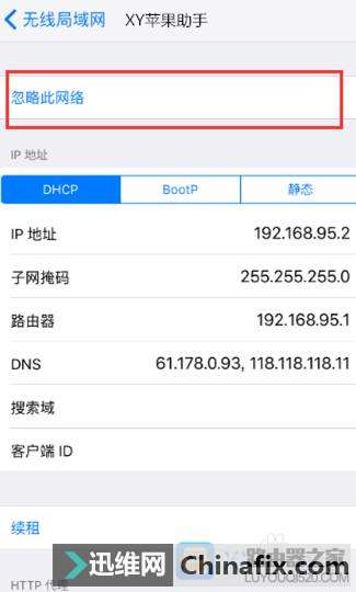

ip冲突
  这个无线WiFi之前都可以正常连接,忽然只有你的手机连接无反应,别人的手机却可以正常连接。
原因
【1】手机连接无线WiFi成功后,路由器会分配 —个IP地址,手机会自动保存;
【2】如果你长时间不连接,IP会分配给其他人运用,当你手机再次连接这个无线WiFi会出现IP冲突,连接无反应。
搞定方式
【1】重新启动手机的无线WiFi功能
  关闭并重新启动手机无线WiFi功能,等待路由器重新分配IP地址,避免冲突。

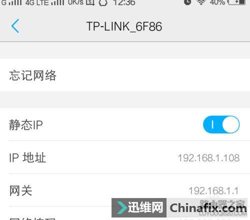

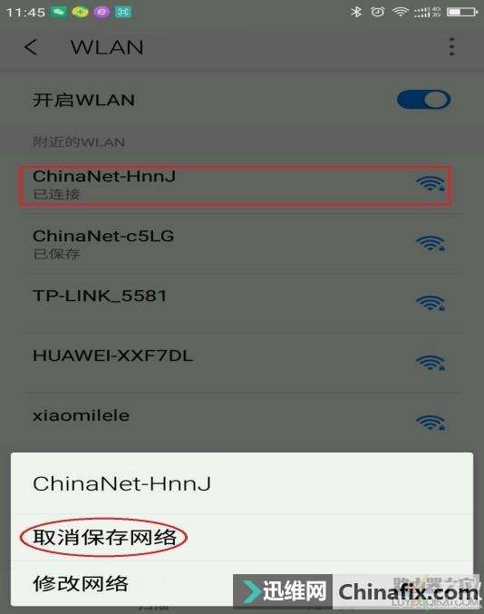

【2】删除后重新连接
  如果重新启动手机无线WiFi功能还是连接无反应,可以点击“忘记”这个无线WiFi,然后重新连接时,会出现重新输入无线WiFi密码框,这时就能搞定IP冲突问题。
IOS系统:
  点击设置-无线局域网-wifi右边的蓝色感叹号-忽视此网络;

为什么手机连上wifi却上不了网 图2安卓系统:
  点击设置-WLAN-长按wifi信号标志-取消保存网络。

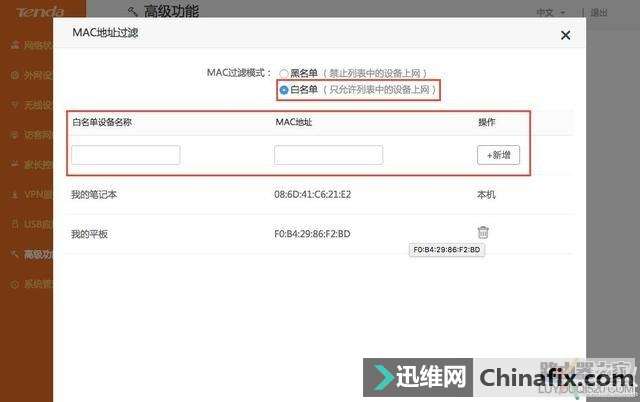

4、查看路由器是否开启了限制MAC或者IP地址连接的一些安全策略,比如黑名单,或者是相应的限速策略,是的话就关闭掉,否则就只有特定MAC或者IP地址的设备才能连接上。

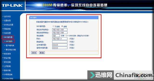

  如果是默认设置还是无法连接,可以考虑是否路由器存在DHCP分配问题或者手机获得了错误的IP地址。
  路由器:检查是否关闭了DHCP分配功能;

  手机:以I0S为例,点击-无线局域网-wifi右边的蓝色感叹号-ip地址选择为【静态】,然后根据路由设置,输入相关参数即可。
