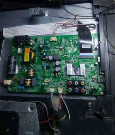

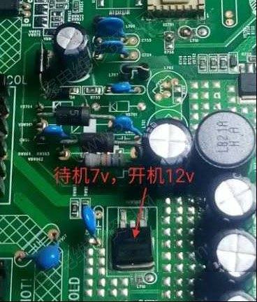

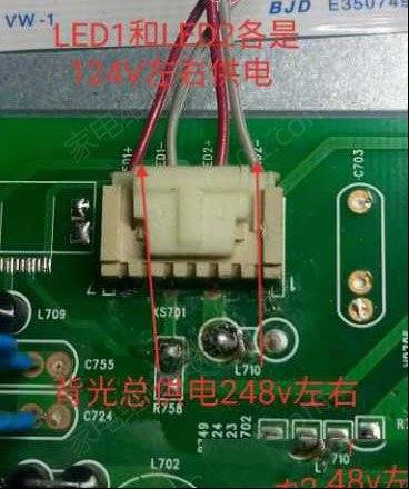

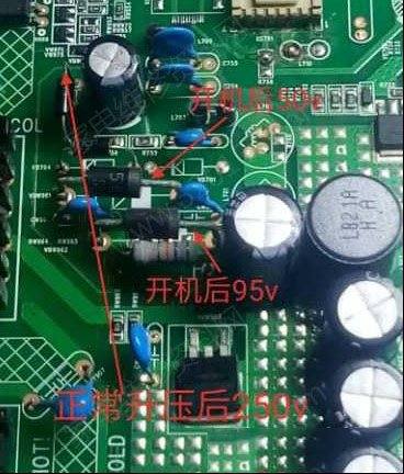

      开盖检测,二次开机后5秒钟时间速测背光供电110v左右即消失,灯条为两组LED1和LED2,实际看了在背光电路中是两条串联,心想难道背光问题CPU保护待机被我第一次遇到?待机时测12v只有7v,背光供电58v,二次开机后12v正常,背光58v处上升至110V随即消失,随后待机保护。
      上某宝查灯条参数6V十灯四条,那么每组应2条20颗供电120v,找工装灯条外挂依次代替LED1和LED2尽然故障依旧。(工装因无6V灯珠,用3v 6灯3条加3v 7灯3条计39颗串联代替)。

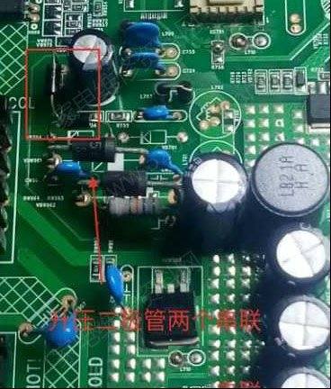

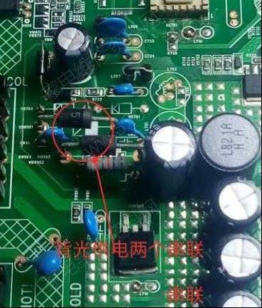

        心想难道主板坏了?数据出错?目光回扫这三合一主板,细心扫描发现开关变压器引脚边还有两个SB2200小二极管一测都穿了,拆下主板看电路情况,两个串联尽然是背光升压二极管。
