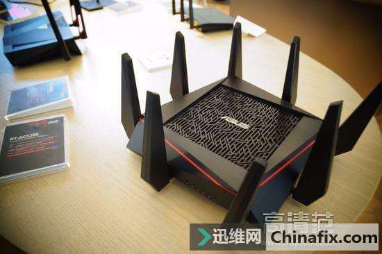

 一:信号弱,穿透性差是一个老问题
  现在琳琅满目的路由器中,三天线,四天线甚至更多已经成为了标配,天线越多越容易在用户群体中得到认可,慢慢的“天线数量=信号强度”这样的信息已经深深印在消费者脑中。实际上电线多并不等于信号好。

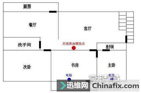

二:房屋空间大导致信号覆盖不全
  我们简单的举例来说,如果你的住家面积超过120平米,小编还是推荐运用电力猫,简单来说,电力猫主要作用就是将家中的电线转化为网线,对网络进行扩展的设备之一,现在电力猫分为有线和无线两种。
 有线:电脑,电视等可以上网的设备需要网线连接。
 无线:在连接网线的情况下,自身还可以为用户提供无线网络覆盖,作用等同于路由器桥接功能。

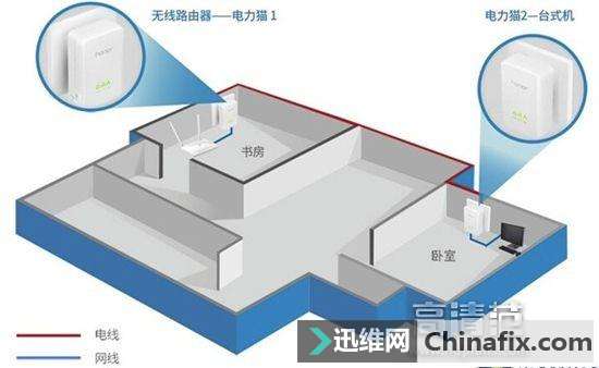

三:扩大无线网络覆盖的方式
  ∴ 运用电力猫搭建网络
  组建电力猫比桥接路由器简单多了,步骤如下
 1:一般配备两个电力猫,首先将主电力猫(有WAN端口)和路由器连接,将无线路由器LAN端口通过网线与主电力猫的网络端口连接。
 2:完成第一步后,我们就拿起副电力猫,走到需要部署网线网的地方,插上电源就行了,(注意:主副电力猫是出厂时就匹配了,无需设定)

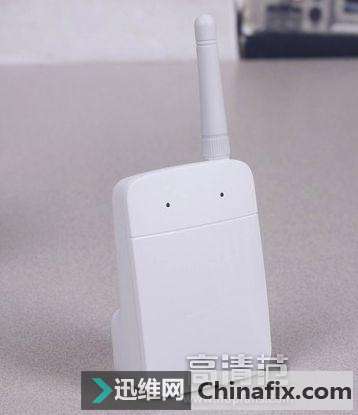

 ∴ 无线中继器一插就搞定
  首选我们要注意,无线中继器和某些电力猫长相非常相似,建议大家多注意,不要搞混了。在功能方面,电力猫属于转换电线获得无线信号,而无线中继器是通过自身将无线网络二次发射,从而扩大范围。
 具体操作步骤:
 1:首先将无线中继器连接当下无线网络信号,然后通过电脑进入路由器后台,选择扩展无线网络名称(SSID),输入密码,耐心等待几十秒即可完成。
  现在市面上的无线中继器操作更为简单,基本都是自动配对的,无需用户手动操作配置。如果以上方式都不能满足你的网络的需要,那就只有运用最后一步了!
