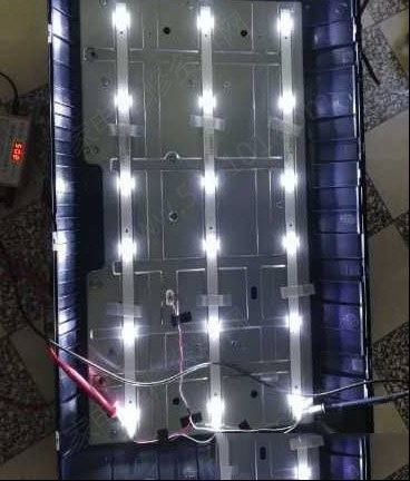

    收到同行送来的故障机壹台康佳LED32F360C液晶电视,故障表现为黑屏有声,有时开机偶尔可正常,但关机之后就不亮了,不亮时在暗处用手电照一下屏幕,可见暗暗图像,由此可见,故障是灯条不亮造成的,用灯条仪测试可亮,并以收到其他维修同行的一台正常机比较,发现两者测试电压显示一样大,为确定故障部位,将故障机主板与正常机交换,故障电视的故障依旧,由此可知故障在灯条,开屏发现每条灯条都有两三粒灯珠的基板发黄,换新灯条后故障机修到这里,终于修好值得探讨。。
        那么问题来了,若无相同主板代换,是不是很容易误判为主板坏呢?修好后查看背光选项调到了100,灯条电压为58.5v,调为70后,灯条电压为56v,由此知要想灯条耐用,背光不高于70为好。
