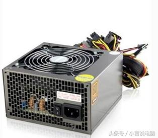

  1、主机电源引起的问题
  主机电源破坏或主机电源质量不好引起的黑屏问题很常见。首先检查电源,看看主机是否有电,电源插头是否插好。当添加了一些新设备之后,显示器便出现了黑屏问题,排除了硬件质量及兼容性问题之后电源的质量不好动力不够是问题的主要起因,更换大动率质优电源或运用稳压电源是搞定这类问题的最好办法。

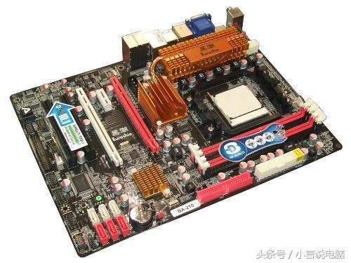

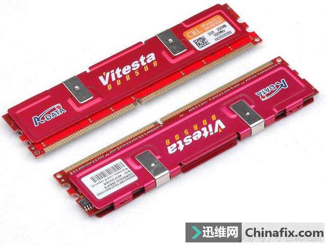

  2、内存引起的问题
  如果电源指示灯亮着并且电源也插的好好的,就说明电源没问题。这时候就重新启动电脑开机,耳朵仔细放到主机上听听是否有“滴”的一声,还是一直“滴滴”声,如果一直有滴滴报警声那可能内存条松了,打开主机重新拔插好就ok了或者 把主板上的内存条取下来,然后再开机,看看主机会不会有蜂鸣报警声。如果有的话,那就有可能是内存出问题了。内存条取下来以后,可以用橡皮擦擦拭一下金手指,去除氧化层,然后再装进主板中。如果一切正常的话,此时应该可以正常启动主机,看到开机画面了。
  3、配件质量引起的问题
  电脑配件质量不佳或破坏,是引起显示器黑屏问题的主要成因。如内存,显卡,主板、处理器等出现问题肯定可能引起黑屏问题的出现。其问题表现为显示器灯呈橘黄色,此时可用替换法更换下显卡,内存、处理器,主板等部件试试,这是最简便最快捷的搞定办法。

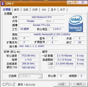

  4、超频引起的黑屏问题
  过度超频或给不合适于超频的部件进行超频不仅会造成黑屏问题的产生,严重时还会引起配件的破坏。若过度超频或给不合适于超频的部件超频后散热不良或平常运用中因风扇破坏导致无法给处理器散热等等都会造成系统自我保护死机黑屏。

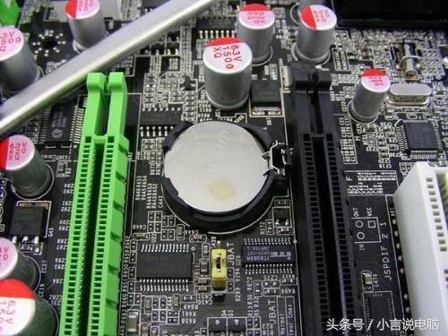

  当出现不能开机的问题时,我们首先可以采用释放静电的方式。具体的操作方式是,先拨掉主机电源,然后再按几次主机电源开关键。如果上面这个方式不管用的话,接下来我们还可以尝试打开主机面板,把BIOS的设置清除一下,但要切记在操作以前,先断开主机电源。我们在主板上可以找到一颗纽扣般大小 BIOS 电池。手动扣掉主板上的 BIOS 电池,过几分钟再放回去。把 BIOS 电池还原以后,接下来为主机接上电源,看看是否可以正常开机。
