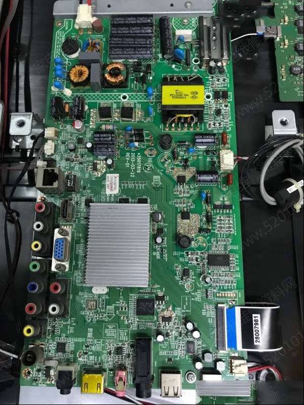

摘要: 收到同行送来的故障机壹台康佳LED42R5500FX液晶电视,故障表现为开机指示灯正常亮黑屏,背光不亮,测电压发现这个电视背光不正常时就会进入侍机状态,现在就是进入了侍机,背光驱动IC是OCP8122A。 在网上了别人的维 ...

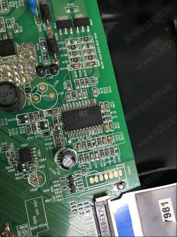

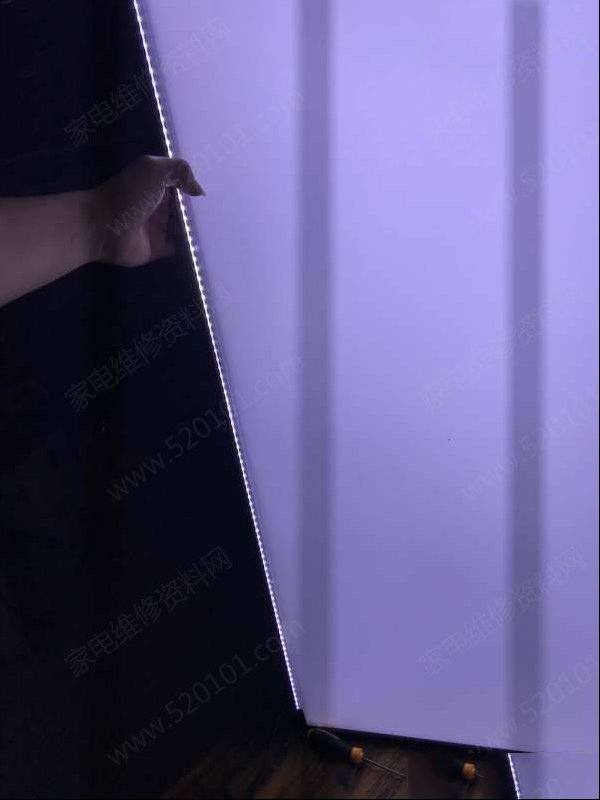

       在网上了别人的维修经验,照着那几个查去保护,把15脚和19脚接地没用,把第一脚的电阻120K去掉可以正常启动工作背光亮了也有显示了,120K电阻测了是好的,别人说是LED灯坏,我拆屏看了LED灯是好的,有的说是有4个514电阻换掉会好。
       最后经过同行高手的指点,发现是分压R707电阻损坏导致的,更换电阻后故障修复。
