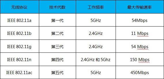

  无线路由器是什么?在严格意义上来讲,商家所宣传的5GWIFI并不能指支持5GHz频段的WI-FI(因为第一代WI-FI也是5GHz的,那速度简直感人~)。而支持802.11ac的才是真正的5GWIFI(这当然也要终端支持了,华稽)。关于802.11ac是什么,WI-FI到底是什么,这里我先列一个表:
无线路由器是什么?全方位带你了解无线路由器
  WI-FI(WIreless-FIdelity,无线保真协议),是一种将个人计算机和手机等终端设备以无线方式相互链接的技术,是一个由WI-FI联盟所持有的无线网络通讯技术品牌。
  IEEE 802,又称为LMSC(LAN /MAN Standards Committee,局域网/城域网标准委员会)。IEEE 802系列标准是IEEE 802 LAN/MAN标准委员会制定的局域网、城域网技术标准。而其中的802.11系列就是无线局域网标准,使用于WI-FI!
  而关于每一代无限协议的速率可以参考表格(其中略去了工作带宽对速率的影响,直接取的最大传输速率)此外,还有尚未普及的IEEE 802.11ad及IEEE 802.11ax。
  其中IEEE 802.11ax是IEEE 802.11ac是升级版,速度最大提升到了10Gbps左右。而IEEE 802.11ad工作在40GHz频段或者60GHz频段上,使用距离只有3米-5米,用VR美滋滋。
  无线路由器是什么?重点来了,由此可见宣传5GWIFI的路由器若不支持IEEE 802.11ac,都有虚假宣传的嫌疑。所以购买路由器时请看是否支持IEEE 802.11ac,而不是商品页面所描述的“5GWIFI”。这里还需要注意的是,无线路由器所宣传的多少多少M(比如:“TP-LINK 1200M双频路由器”),它指的是2.4GHz频段和5GHz频段带宽的总和,而实际每个频段到底有多少还需要你去看商品页面写的是多少(比如这款TP路由器的2.4GHz带宽是450Mbps,5GHz带宽是867Mbps)。

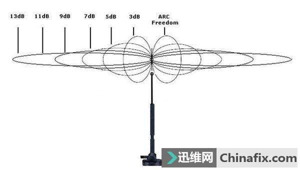

天线对于信号强度的影响
  无线路由器的参数页面一般都会描述他的天线参数,其中dBi就是天线的增益单位。
  如图,这里可以清晰的看出增益越大的覆盖范围越大,但垂直角度就越小。高增益比起低增益却如同一个椭圆拍扁了一样,可以清晰的看到覆盖面积和遮蔽角的关系。
  所以,如果在一定范围内运用,3-5dBi的增益是有利于信号接收的,一昧地去增大天线认为会带来更好的效果,是错误的认识。

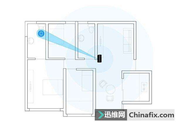

  除此之外,现在大家可能还听说过“波束成形”的技术,而这种是一种让无线路由器发射端根据接收端位置进行定向发射的技术,如果要采用波束成形技术路由器必须拥有多天线。
  这一技术通过多条路径传输,在接收端采用一定的算法对多个天线收到的信号进行处理,显著改善了接收端的信噪比,使得即使在接收端距离发射端较远的情况下,也能获得不错的信号强度。
  简单来说,就是根据你手机&笔记本的位置进行精确的定位传输,而非无脑的全覆盖。

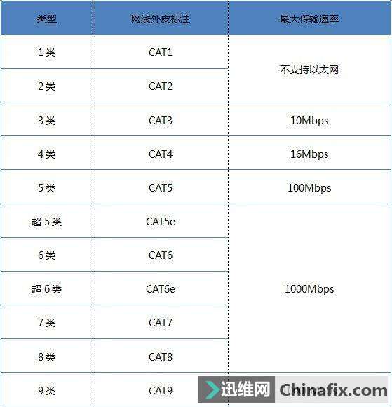

  既然说到有线,就肯定要提一下网线了,现在一般用的都是双绞线(土豪才用的起光纤)。其双绞线用的都是RJ45网口,而双绞线也分了几种,支持不一样的速率。比如大家所听到的什么5类,超5类,超6类啥的,这里列一个表格:
  此外,双绞线可分为非屏蔽双绞线(UTP)和屏蔽双绞线(STP),家用一般则运用轻便的非屏蔽双绞线。
  需要注意的是,网线还分为直通线和交叉线,在同类设备之间用交叉线,而异类设备之间用直通线(是否为同种或者异种设备取决于它的设备类型,比如PC和路由器均采用处理器和内存,并在其之上运行OS)。不过,现在直通线和交叉线的分别正在慢慢减小(现在的一般都是自适应)。
