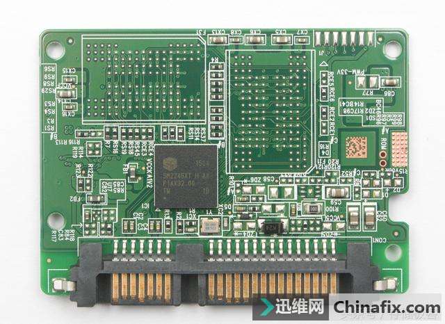

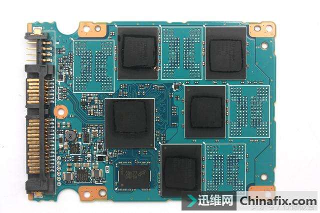

      相信很多DIY玩家都有过这样的想法,如果手工把固态硬盘PCB上的空焊位补齐,是不是就能获得容量更大的固态硬盘了呢?固态硬盘有没有可能像优盘一样DIY自己组装?
  上面的想法要想实现说容易也容易:现在国产固态硬盘,包括山寨的和品牌的,大都运用SMI的主控,它的开卡工具随处可得,也能搭配各种年代的颗粒,不管是库存的、拆解的还是回收的,几乎都能适配。只要你有颗粒和SMI的PCBA套料就能自己DIY一个固态硬盘出来。

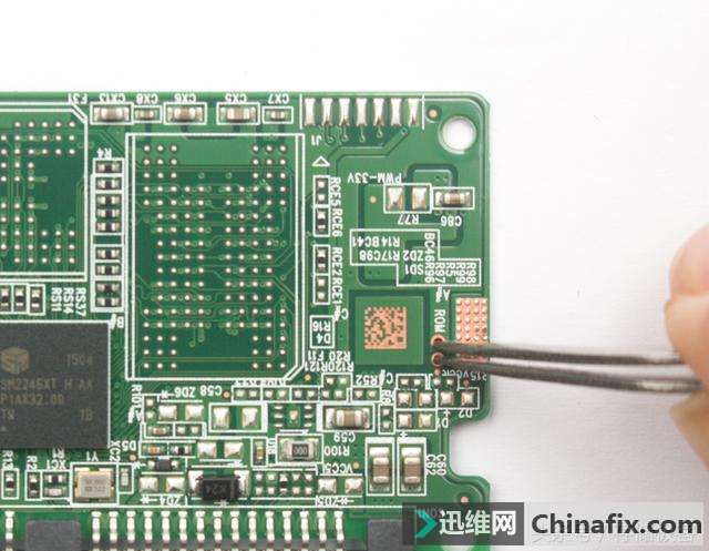

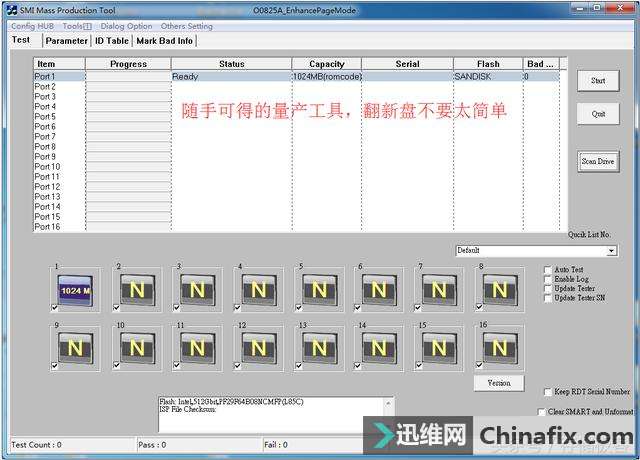

  SMI主控的固态硬盘,在PCB板上总能找到2个孔,下图中旁边标注了ROM的孔位用镊子短接之后通电,就能让固态硬盘进入ROM Code模式。
  SMI的量产工具随手可得,比之U盘量产毫无难度,这也让SMI主控的固态硬盘翻新、清空通电和写入信息变得易如反掌。买二手固态硬盘,远离SMI主控方案……

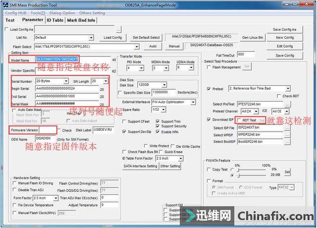

  量产工具面前你和生产商一样拥有无尽权限,固态硬盘的名称、版本号、序列号想怎么改怎么改,市场上很多假金士顿、假三星固态硬盘都是这样伪造出来的,可以说流毒甚广。

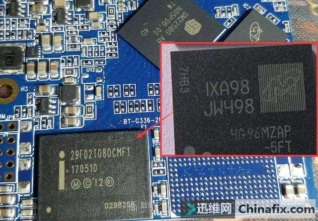

  固态硬盘制造如果真有这么容易的话,价格也就不会连涨半年了……显然我们忘记了一个重要的原因:闪存颗粒的来源。不管是普通DIY发烧友还是中小山寨作坊,都没有直接同闪存原厂采购谈判的本钱。山寨固态硬盘之所以便宜,就是因为很多运用了打磨过的闪存颗粒。
  打磨闪存的原因有很多,其中一个就是原厂在检测中发现的不合格降级片,由于打有报废标记难以示人,被打磨后重新覆盖上新的伪原厂标出售,(上图中大S降级片仅用作示例)这种颗粒的质量可想而知。山寨厂检测闪存的工具通常只有给U盘颗粒用的测验架,这样筛选出来的颗粒给优盘用还成,给固态硬盘用那就要看人品了。

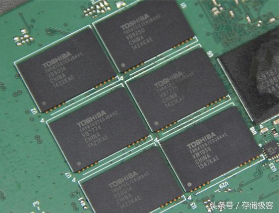

  不光山寨作坊,即便一些代工大厂在面临闪存全球性缺货时一样尴尬。前段时间某代工大厂用库存颗粒做固态硬盘,一张盘上竟能出现三四个不一样批次的闪存,他们之间的细微体质不一样都可能导致固态硬盘整体稳定性的下降。
  现在也只有闪存原厂最安逸了,Toshiba现在还在出货MLC闪存的固态硬盘,单凭这一点已经横扫一片了:MLC闪存早已不向外出货,往外卖的只有TLC。没错,储存极客说的就是ToshibaQ200,240G容量卖价比TLC闪存的三星850Evo 250G还要便宜。
  山寨固态硬盘的检测只是靠量产工具的RDT简单做下可靠性测验,为什么有些固态硬盘运用初期就开始有新增坏块出现?说明出厂检测根本不过关。而闪存原厂自家的固态硬盘呢?从主控到颗粒所有自产,固件是独家适配不外传。越是新制程的颗粒对纠错要求越高,越能显出原厂品质的稳定。
