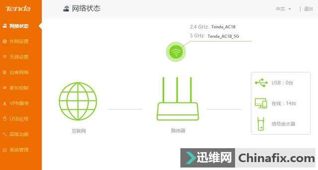

  好吧,既然运营商不给力,那我们只能自己动手啦~首先,我们要搞清楚是哪个环节出现了问题
  检查顺序为:1宽带线路—>2路由器—>3电脑1宽带线路问题排查方式
  我们家里通常会有运营商装宽带时提供的猫(modem),不经过路由器,直接将modem与电脑连接(直接将路由器WAN口的网线拔出,然后连接在电脑上),并进行宽带拨号(上网方式为DHCP的忽视拨号)。如果不能上网则代表宽带问题,请联系运营商上门检查维修,如果正常则为路由器或电脑问题。
2路由器问题排查方式
  如果第一步检查宽带线路是正常的,请把线路恢复原状,然后在电脑中打开任意一个浏览器,在地址栏输入192.168.0.1(腾达路由器默认IP为192.168.0.1),然后按Enter键进入路由器界面, 查看路由器的联网状态,根据不一样情况对症下药。
  PS:小白用户千万不要随意按路由器的reset键,不然会把之前设置好的各种上网账号删除,这样就更加不能上网了。如果不小心按了,需要重新设置路由器才能上网哦。3电脑问题排查方式
