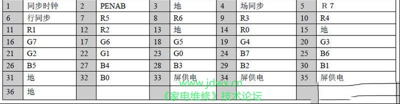

  二、单口插针TTL接口详细定义

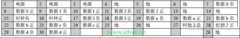

  三、单口LVDS接口详细定义 单口LVDS时取CN3的前20个PIN脚!
  四、双口LVDS接口详细定义 双口LVDS时取CN3的所有脚!
  五、关于VGA输出接口详细定义

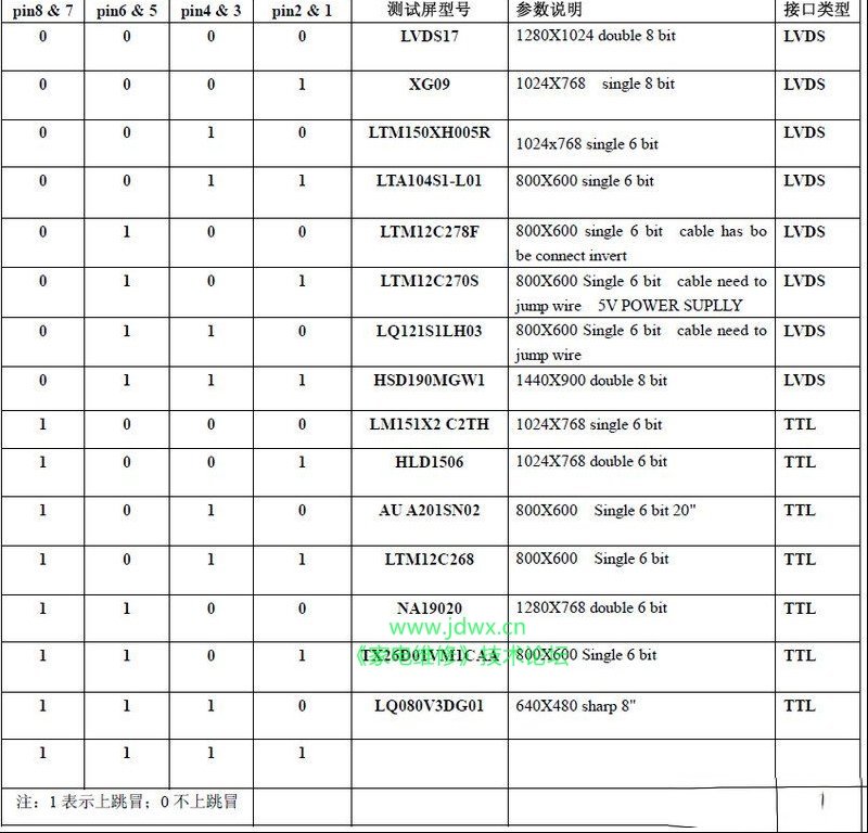

         内置程序跳线方法如下:
           注意,跳线后点屏时请注意屏的电压然后再通电,大多数屏支持3.3V跟5V两种电压,但不排除有些屏如果是3.3V跳到5V时一通电就挂了!千万小心!
           有些TTL的屏当屏线参数线接错时可能也会引起烧坏,所以最后通电前的检查是必要的!
           本驱动板点有些屏时会出现屏背光有点闪,这是正常现像,原因是程序不对,你可以取下所的跳线冒然后写入这类屏的相对程序就OK了。
