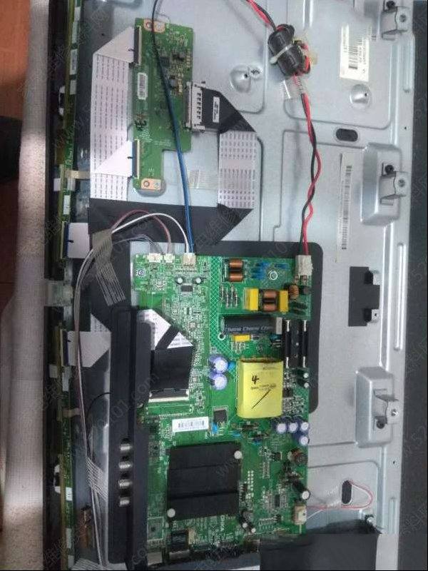

摘要: 收到同行送来的故障机壹台康佳LED43K1000A液晶电视,故障表现为不通电,此机为35023310三合一板,开盖检测电源电路4A保险熔断,CW912 101烧爆,电源调整管击穿,型号K6A65D,对电源电路原件逐一进行排查发现VDW908击穿,查 ...
    收到同行送来的故障机壹台康佳LED43K1000A液晶电视,故障表现为不通电,此机为35023310三合一板,开盖检测电源电路4A保险熔断,CW912 101烧爆,电源调整管击穿,型号K6A65D,对电源电路原件逐一进行排查发现VDW908击穿,查资料得知稳压值6.8V。电源集成块8671A。网购K6A65D  8671A(为了万无一失换新)元件,6.8V稳压管在老式彩电上拆得。电源次级没有发现坏件。换好所坏的元件,检查无误,开机正常收看。至此故障修复。
