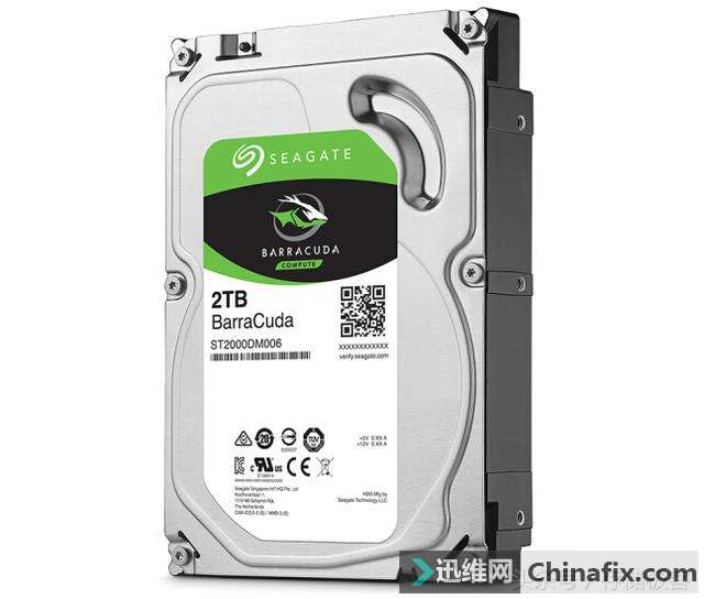

  Q200 240G,Toshiba原厂固态硬盘,8通道主控、MLC闪存。A100 240G,Toshiba原厂TLC固态硬盘。作为对照的机械硬盘是希捷ST2000DM006。

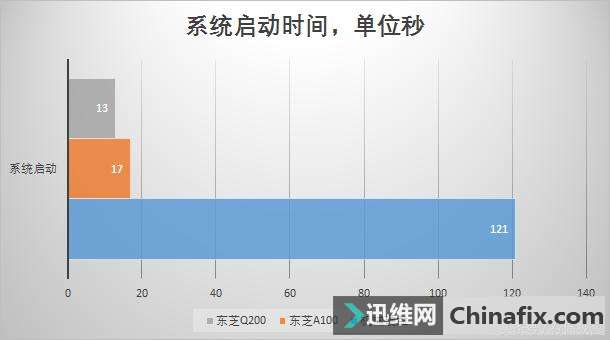

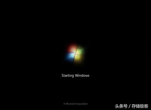

  开机速度比拼是固态硬盘实际性能测验的必备环节,Win 7没有从Win8以后系统核心休眠状态启动的“快速启动“特点,测验也更有代表性。
  系统启动过程充满了各种随机读取和写入混杂同时进行,即便对于固态硬盘也是一种考验。不一样电脑硬件配置的开机时间会有所不一样,其中BIOS自检速度也会影响系统启动时间。如果同样型号的固态硬盘在别人电脑上比你的要快出几秒,不用担心那是正常的。

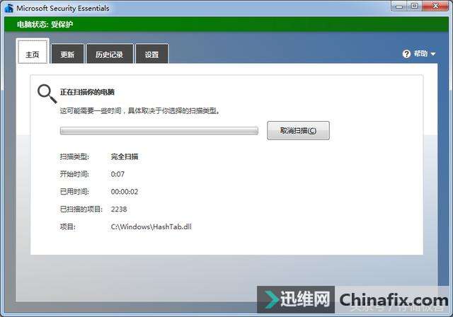

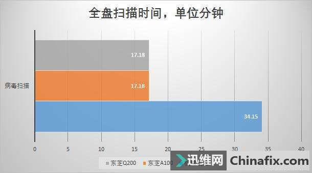

  在复杂混合读写条件下,MLC闪存的ToshibaQ200发挥最为出色,TLC闪存的A100则慢出4秒。机械硬盘更是花费近10倍时间才完成开机。微软自带的轻量级反病毒软件Security Essentials默认扫描过程处理器限制50%运用率,所以全盘扫描过程中处理器容易成为瓶颈。
  由于处理器运用率的限制,A100和Q200之间未能拉开差距,不过同机械硬盘相比,扫描相同文件所花费的时间缩短了一半。

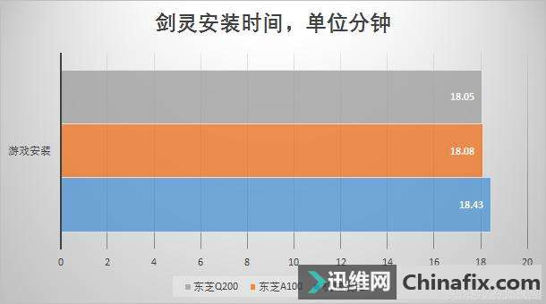

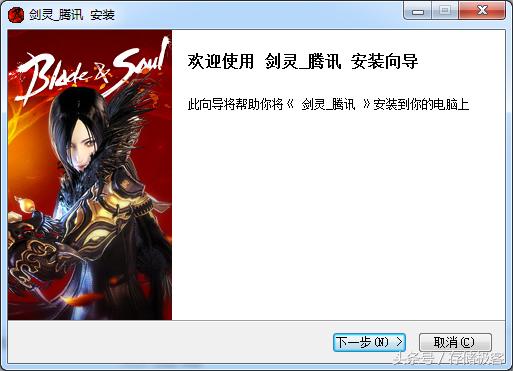

  容量高达几十GB的游戏在安装过程中会不会让固态硬盘直接累趴呢?通过剑灵的安装过程储存极客发现第一个累趴的乃是解压数据包的处理器运算能力。
  不管运用固态硬盘还是机械硬盘,安装剑灵所需的时间差距都不是很大:

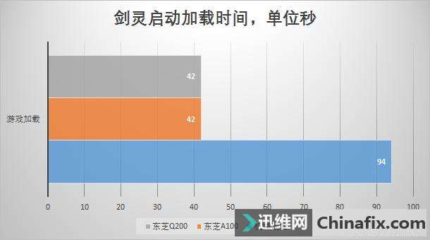

  剑灵的游戏画面非常细腻,不过海量的材质文件也造成了游戏开启和过地图加载速度过慢,运用固态硬盘能显著改善这一状况。
  单纯玩游戏的话看来TLC也是够用的,不过MLC的优势还在于写入性能连续性强,不会因缓存用完而轻易掉速,同时写入寿命也比TLC高一个层级。
