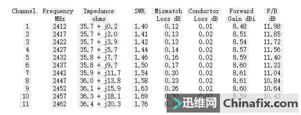

路由器信号不好如何维修  通过天线模拟分析软件,我们能够构建出一个谐振在2.4GHz的八木天线。首先仿真一个正常工作的鞭天线的模型,用以模仿路由器自带的橡胶天线,然后在添加反射器和引向器,使其形成八木天线的结构,并进行调整。调整完毕后,从2.412GHz到2.462GHz范围内,其工作状态均处于可接受的状态。

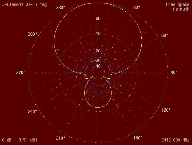

路由器信号不好如何维修  对于其指向性,我们可以通过这个波瓣图来查看,可以看到在这个结构下,大部分能量将指向性的射向前方,而后部的能量则被削弱。

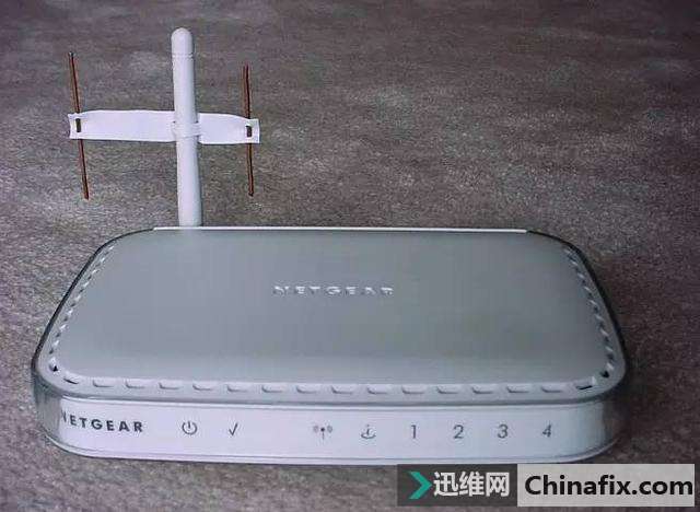

制作
  你可以运用一切不导电的物体来做这个固定用的骨架,比如这个用酸奶盒剪裁出来的一条,开几个孔供铜丝和天线插入。反射器和引向器用粗铜丝制成,分别长5.7厘米和5.08厘米,用钳子截断。并安装在原天线两边距离天线3.96厘米和0.93厘米的位置上,如图。
路由器信号不好如何维修运用
  在运用时,将间隔较短的引向器一端指向想要提升覆盖效果的方向,并正常运用。一般来说这样都能够对信号的效果起到提升的作用,不妨一试。
