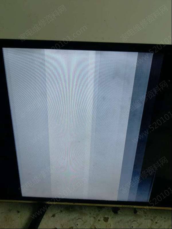

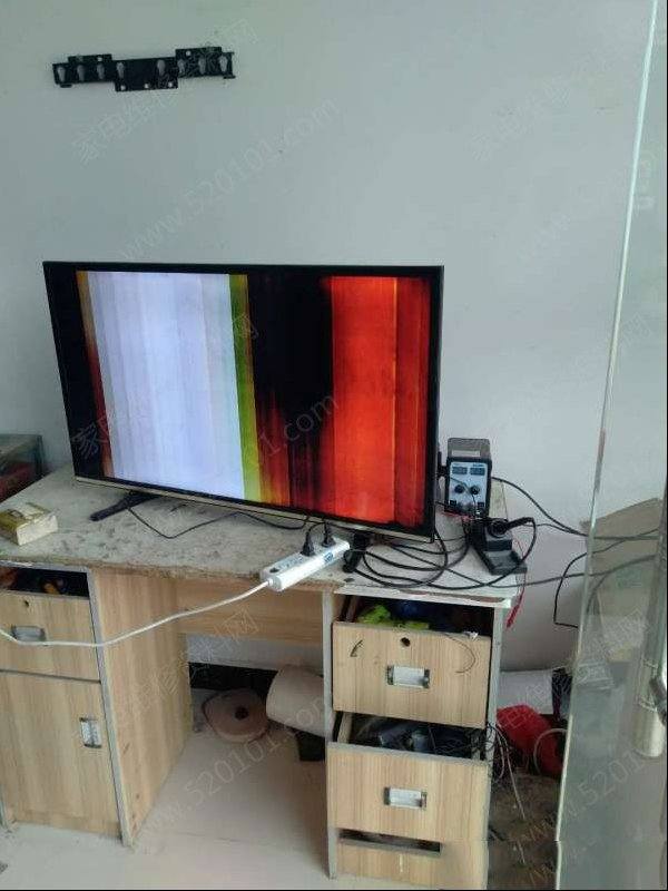

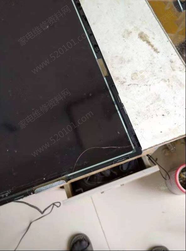

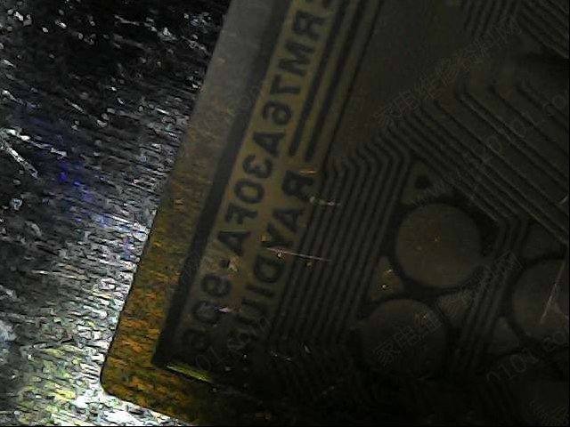

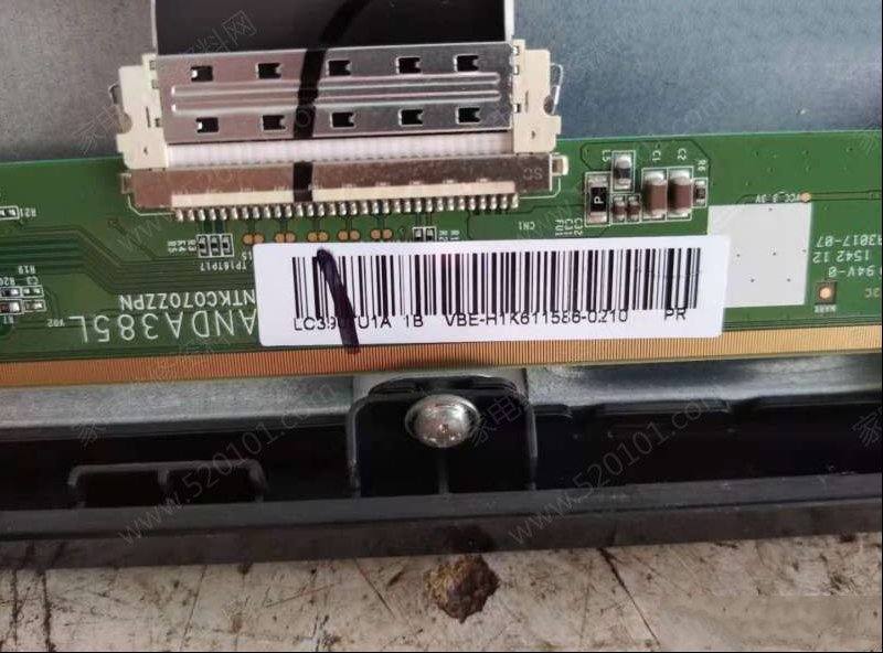

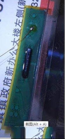

摘要: 收到同行送来的故障机壹台康佳39F2600C液晶电视,故障表现为刚开始是灰屏,后来就变成了下图中的故障,拆机,看是熊猫屏,测VGL与VGH电压正常,拆屏后发现Y上无VGH电压,COF型号是RM76A30FA-906,飞线后正常。 ...
