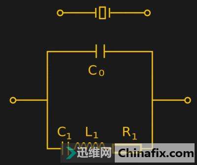

  将石英晶体按照一定的方式切割,并向其施加电压,它就会在外加电场的作用下开始振动,这种性质被称作“压电性”。这就使得石英晶体拥有了能够与外界的振荡谐振的能力。按照同样的方式切割出来的晶体拥有着相同的振荡频率,这也就使得批量生产石英晶体成为了可能。
你知道单片机的“心脏”是怎么工作的?你知道吗?(图2)
  实用的石英晶体振荡器的内部一般是这样的:一片精密切割好的晶体放置在中间,被两片化学处理过的金属氧化物夹在中间,并用结实的金属外壳包装好。这也是为什么晶振的电路图符号是一两个电极夹着一个晶体。典型的石英晶体振荡器的使用电路如下图所示:
你知道单片机的“心脏”是怎么工作的?你知道吗?(图3)

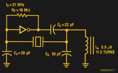

  这种电路被称作皮尔斯振荡器,利用一个反相器来完成电路。下方的两个电容一般取相同的电容值,它们的取值可以微弱的影响整个电路的振荡频率。它们的作用是与石英晶体构成带通滤波器,在石英晶体的共振频率上形成一个180度的相移。这个电路最常见于单片机的时钟部分。

  实际上,对于超过20MHz的晶体,它们所利用的是晶体振荡频率中的谐波。我们可以加强晶体的奇数倍谐波并利用它。比如我想要运用50MHz的晶体的话,我可以制造一块10MHz的晶体,并使它的结构增强5倍谐波(50MHz)。对于这样的晶体来说,如果需要纯净的50MHz的话,在运用时就需要运用外接的谐振电路选择出这个50MHz的谐波。
