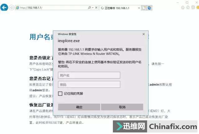

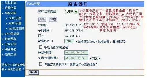

  在确保第收到其他维修同行的一台路由器能够正常上网的情况下,登录第二台路由器的管理界面,此次举例的路由器默认IP为192.168.1.1,如果不知道自己运用路由器的IP请参考说明书或者是路由器背面说明。点击【网络参数】-【WAN口设置】-将【WAN口连接类型】改为【动态IP】即可,保存后路由器会自动重新启动。LAN-WAN级联的功能就已经实现了。

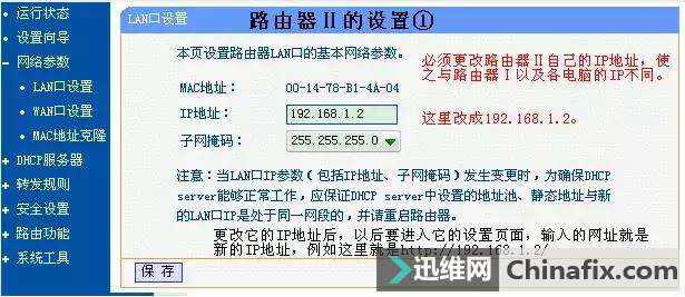

  接下来登录副路由器,在网络参数-LAN口设置中,修改IP地址和第收到其他维修同行的一台路由器不一样(防止IP地址冲突),如192.168.1.2,保存,路由器会自动重新启动。

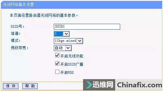

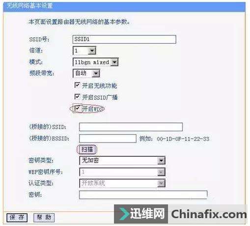

  在重新启动后运用上面新设置的LAN口地址登录,在无线设置-基本设置中勾选“开启WDS”。点击“扫描”,搜索周围无线信号。

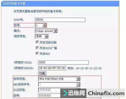

  在扫描到的信号列表中选择第收到其他维修同行的一台路由器SSID号,如上图中SSID,点击“连接”。
2到多个路由器如何设置连接 图12
  将信道设置成与第收到其他维修同行的一台路由器信道相同。同时设置加密信息和第收到其他维修同行的一台路由器相同,点击“保存”。

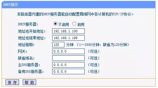

  关闭DHCP服务器。在DHCP服务器中,选择“不启用”,保存,重新启动路由器。

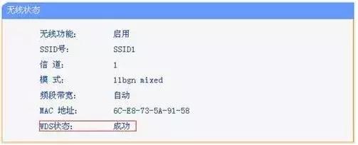

  大功告成,此时第收到其他维修同行的一台无线路由器与第二台无线路由器已成功建立WDS。
