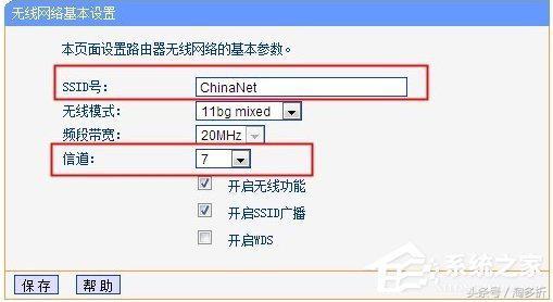

2、设置无线信道
  打开无线设置-基本设置。(不一样路由器请根据实际位置打开,下同)选择一个信道,其他默认,保存。
注:记住SSID号和刚设置的信道后面要用到,主路由器不用开启WDS。
  过程有提示需要重新启动点击重新启动,重新登录。

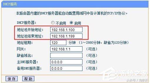

4、查看DHCP服务器范围
  打开DHCP服务器,记下已设置的IP地址范围,不用调整。当然多台的话也可根据实际情况调整。

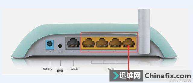

1、连接副路由器登陆设置
  用网线一头接电脑,另一头接主路由器的LAN口。或笔记本、手机通过无线连接主路由器的无线网。打开Ie浏览器输入路由器地址登录路由器。
注:路由器地址根据实际地址输入,路由器背后一般有注明地址和登陆用户名密码。

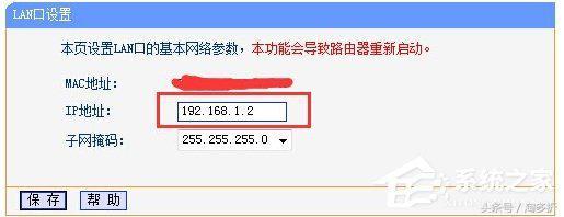

2、修改路由器IP
  打开网络参数--LAN口设置。修改其中IP地址,改成不与主路由器重复的地址,但是要是同一个网段。
  例如地址是192.168.0.1,但主路由器是192.168.1.1,那么就需要改成192.168.1.X。(2-255中随便一个数,但是最好不要是在DHCP服务器分配范围防止冲突)保存后需要根据提示重新启动。
注:重新启动后,路由器登录地址就要变为改后的地址。
不用网线,两台路由器无线桥接怎么设置 图7

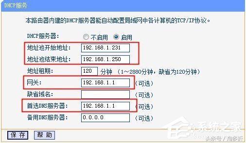

3、关闭或设置DHCP服务器范围
  重新登陆路由器后,点击DHCP服务器。
如果关闭(请先跳过最后再设置)点击不启用,保存即可。
如果不关闭修改IP地址的范围为主路由器的DHCP范围外,不可相交。
网关和DNS服务器填入主路由器的IP地址。
注:过程有提示需要重新启动点击重新启动,重新登录。
  DNS服务地址也可以输入主路由器运行状态-WAN口状态下获得到的DNS服务器地址。
  关闭和设置都可以,本人觉得还是要开启辅助路由器的DHCP服务器,只要不和主路由器一样范围就行。因为如果主路由器没连上的话,通过副路由器连接会获得不到IP还要去本地连接固定IP才能登陆这台路由器。就算正常运用有些设备连接上的时候会一直获得不到IP或获得IP时间比较久。

4、设置无线广播名称和信道
  打开无线设置--基本设置。
  设置SSID号和信道(要和主路由器一样),其他默认,保存。
注:SSID号可以设置一样,如果ssid号和无线密码及加密方式一样,则两台路由器可以无线漫游。

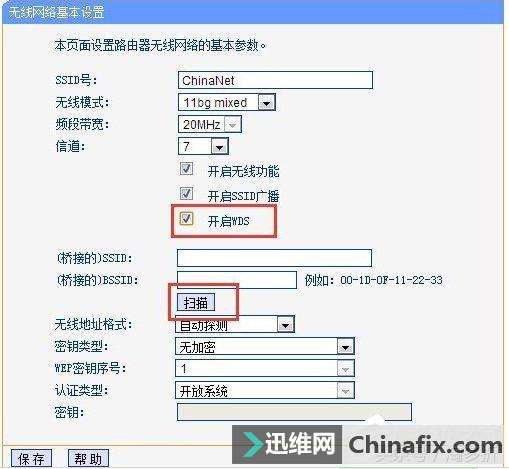

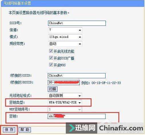

5、开启wds扫描
  重新启动后打开无线设置--基本设置。勾选启用WDS。点击出现的扫描按钮。
不用网线,两台路由器无线桥接怎么设置 图10

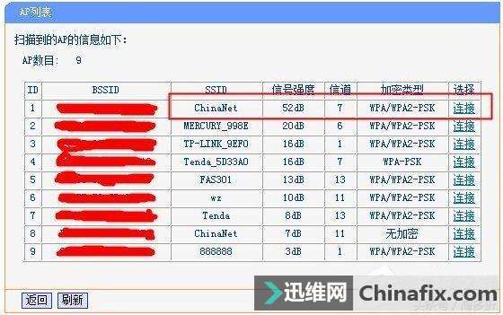

6、选择要桥接的信号
  在弹出扫描结果界面选择要桥接的SSID,点击后面的连接。
不用网线,两台路由器无线桥接怎么设置 图11
7、输入主路由器的密码
  上一步点击连接后,就会自动把要桥接的路由器信息填入,选择主路由器的加密方式,输入主路由器的无线密码,保存。
不用网线,两台路由器无线桥接怎么设置 图12

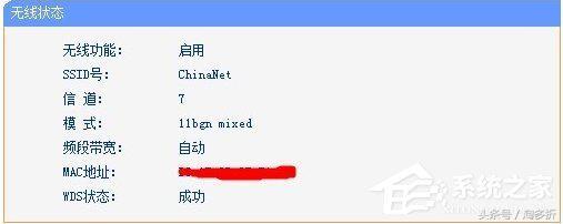

8、确认WDS是否成功
  点击路由器的运行状态,查看无线状态,wds状态。如图显示成功即成功。
不用网线,两台路由器无线桥接怎么设置 图13

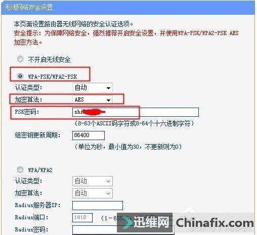

9、设置副路由器的无线密码和加密方式
  打开无线设置-无线安全设置。选择加密算法和输入无线密码。
建议根据以下要求修改:
A.为网络安全及防pojie建议选择WPA-PSK/WPA2-PSK AES加密方式。
B.加密算法选择AES。(TKIP也可以,不建议选择自动)
注:当然也可以修改成和主路由器设置一样的密码和加密方式,如果SSID号一样就能进行无线漫游。
  过程有提示需要重新启动点击重新启动,采用新密码重新登录。
