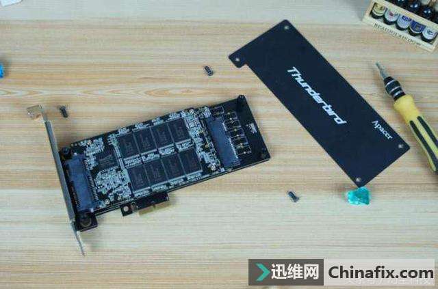

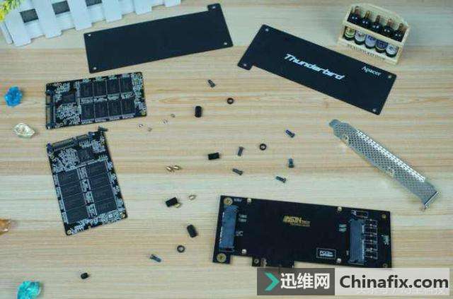

  宇瞻PT910 PCI-E固态硬盘二侧有薄薄散热片,一是起到保护作用,二是起到散热作用。

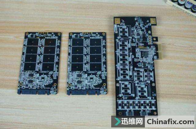

  产品拆解后展示。

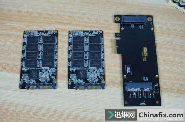

  宇瞻PT910 PCI-E固态硬盘主要部分是由三片PCB板组成。运用了二块SATA固态硬盘阵列,通过转接卡桥接PCI-E口的规划,这种规划不仅可以降低成本,也能保证性能。
  宇瞻PT910 PCI-E固态硬盘采用阵列的方式来提升连续读写的性能,现在市面上主流的PCI-E固态硬盘都是这种方案。

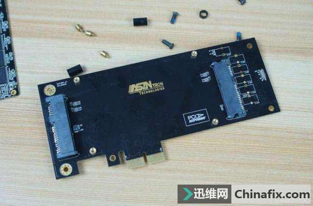

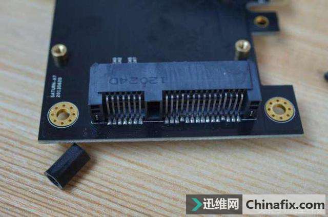

  SATA接口展示,通过SATA接口来连接二块SATA固态硬盘。

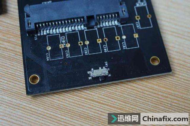

  PCI-E转接卡上的切换开关,它的功能估计就是可以让产品在RAID 0与RAID 1二种模式之间切换。

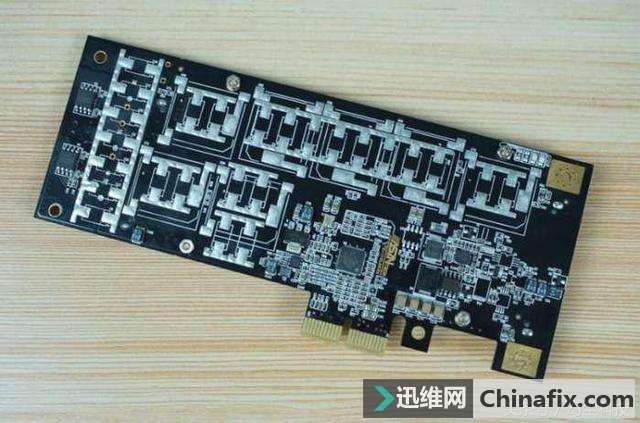

  PCI-E转接卡,阵列卡背面展示。

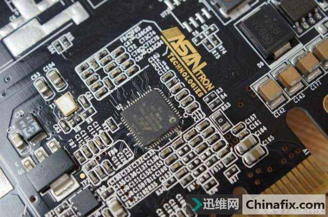

  Marvell的SATA to PCI-E控制器88SE9220芯片展示。它的作用就是把SF2281 RAID 0/1 SATA阵列转换为PCIE信号输出。这款控制器采用的PCI-E 2.0 x2总线接口,支持硬件RAID 0/1,拥有高达1GB/S的带宽。

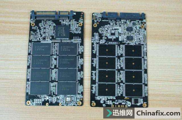

  两块SATA固态硬盘都为256GB容量。

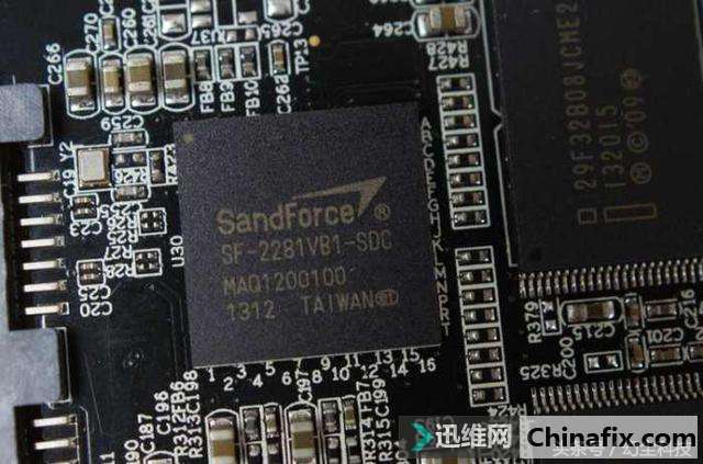

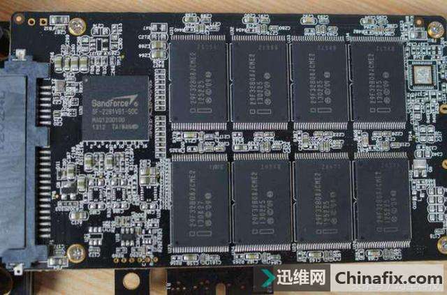

  估计是为了稳定,或者是成本原因,产品运用了比较主流的SandForce SF-2281主控,支持SATA 6Gbps接口与DuraWrite压缩算法,能够有增加读写速度与NAND的运用寿命。

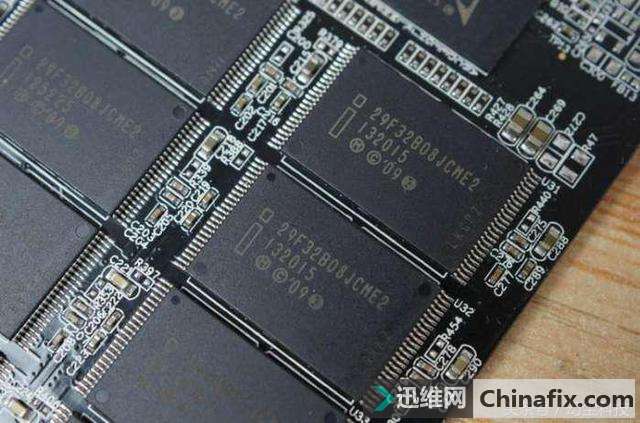

  闪存芯片方面运用的是来自英特尔的25nm同步闪存颗粒,编号为29F32B08JCME2,具备5000P/E的耐久度,单颗容量为32GB,每片SATA固态硬盘单面贴有8颗闪存颗粒,加起来是256GB。

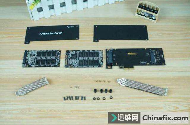

  宇瞻PT910 PCI-E固态硬盘拆解后的展示。
