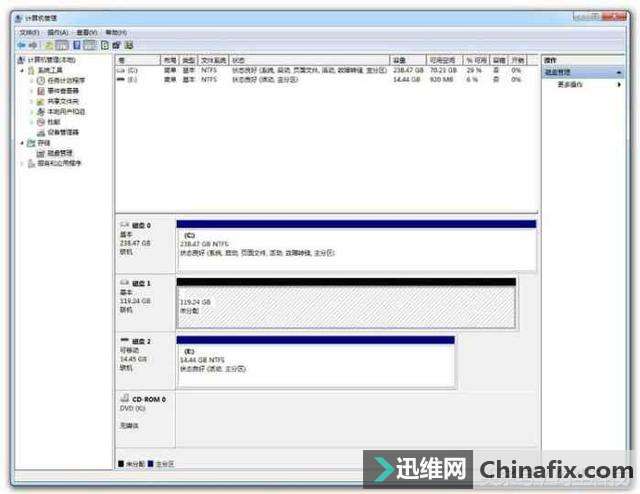

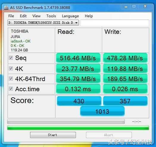

      手里的SSD固态硬盘不知如何维修,忽然变成FDD格式了。我都不知道一直在用的SSD,是什么时候变成NTFS(FDD)格式的。在网上查了一下资料,说FDD格式可以代替软驱,但是我对它并不了解,反正以前从没见过。在用AS SSD Benchmark做测验时,发现软件中之前的4K对齐信息,从1024K变成了0k,而且很多软件也无法打开,在运用DiskGenius软件对SSD固态硬盘进行格式化时,显示无法格式化。这才发现硬盘竟然变成了NTFS(FDD)格式。
  几年前花499元购买的ToshibaQ Pro 128GB SSD。

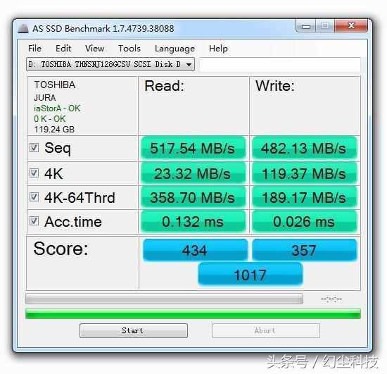

  在AS SSD Benchmark软件中,4K对齐以前是1024K-OK,现在竟然变成了0K-OK。但ToshibaQ Pro 128GB SSD的性能并没有什么变化。

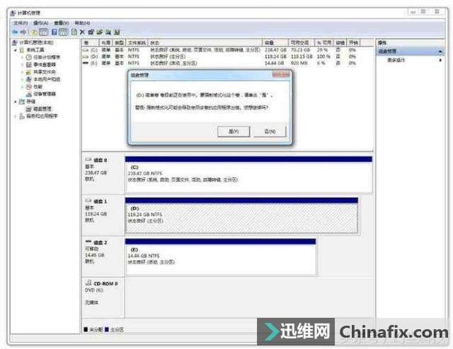

  打开操作系统自带的磁盘管理,没有发现什么问题,就试着重新格式化了一下,格式化过程一切顺利,不像在DiskGenius软件中,提示无法格式化。
  为了方便测验,我是把它作为从盘来用的。
  用系统自带的磁盘管理器格式化之后,在AS SSD Benchmark软件中,4K对齐依旧显示的是0K。

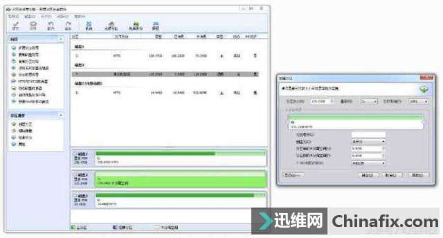

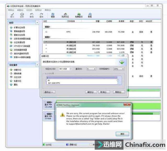

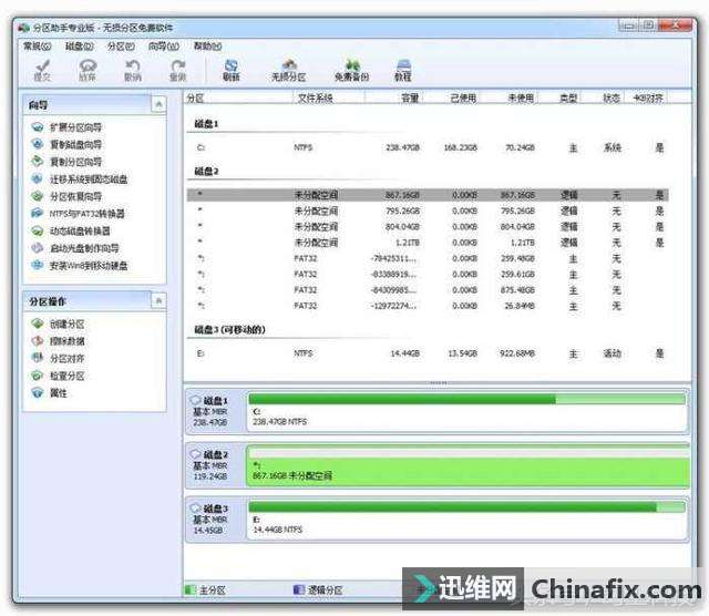

  打开分区助手专业版软件,发现信息更加混乱,ToshibaQ Pro 128GB SSD的容量明明是128G的,怎么变成了867GB?而且还是未分配空间。感觉是索引数据乱套了,分区参数也有问题,试着用chkdsk 命令查看磁盘修复,重建分区参数,重建索引,但是并没有修复成功,问题依旧存在。
  试着格式化未分配空间,出现上图中的提示,点确定后软件直接闪退。

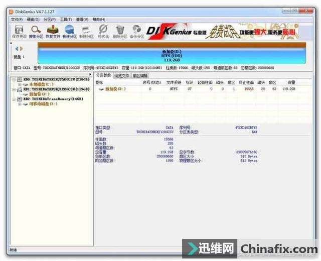

  打开DiskGenius软件,ToshibaQ Pro 128GB SSD显示的容量是正常的,但是格式却不对,成了NTFS(FDD)格式。而且用DiskGenius软件也无法对ToshibaQ Pro 128GB SSD进行格式,删除操作。

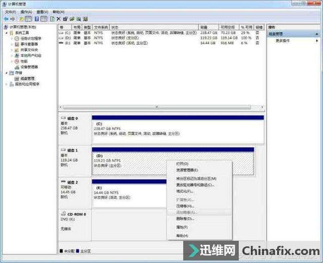

  看样子只能运用操作系统自带的磁盘管理软件了,打开后,运用删除卷功能,果断把卷删除。(有重要资料,请提前做好备份)
  ToshibaQ Pro 128GB SSD删除卷后,显示的内容正确。

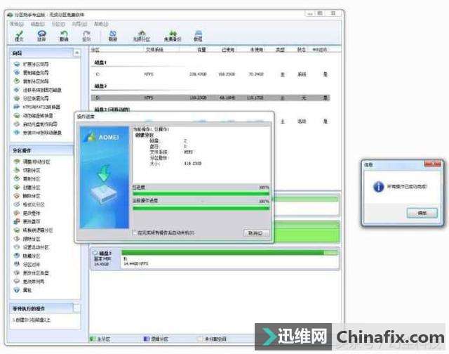

  然后打开分区助手软件,发现之前那些未分配空间的内容所有都消失了。只出现了一个119.24GB的未分配空间,这个与ToshibaQ Pro 128GB SSD的容量相符。

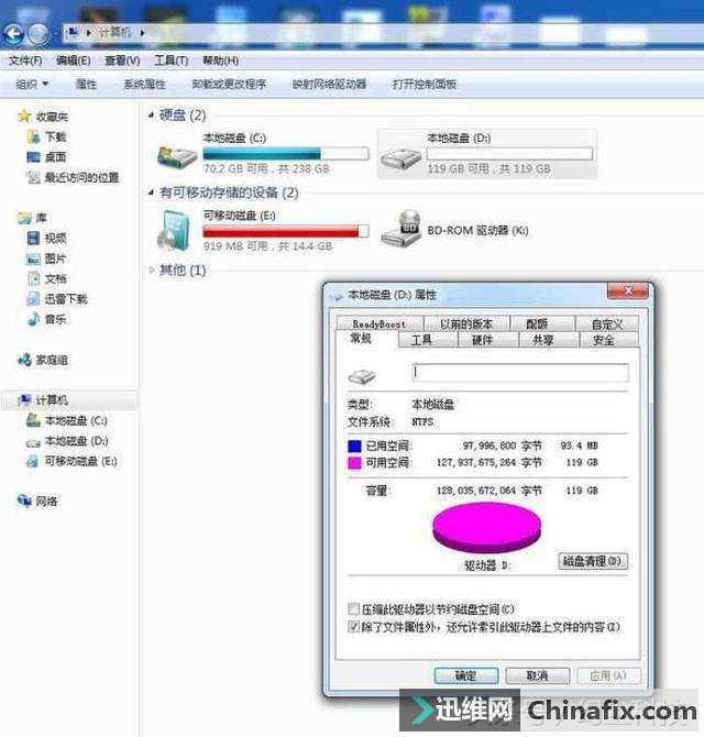

  把ToshibaQ Pro 128GB SSD格式化后,显示的内容一些正常。

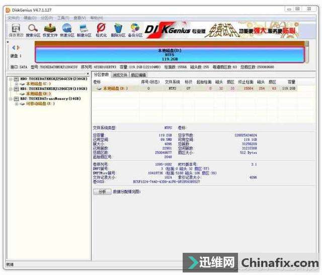

  在DiskGenius软件中,也显示成了NTFS格式,而非之前NTFS(FDD)格式。看样子有时SSD出现问题,最好还是运用系统自带的硬盘管理软件来搞定,运用第三方软件很可能都没用(例如DiskGenius与开分区助手软件对出现问题的SSD,都不能做格式化操作,也不能做删除操作,只有系统自带的硬盘管理软件才能)。
