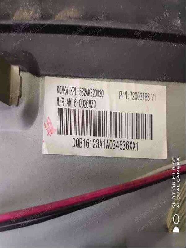

摘要: 首先把下载下来的数据复制到U盘里, 电视机断电,插上U盘,按着机器的音量加键不松手,插上电开机(如机器是待机的情况下要用遥控器开机)直到有升级画面才松手,不要解压!U盘里不要放其它无关文件,同 ...
    首先把下载下来的数据复制到U盘里, 电视机断电,插上U盘,按着机器的音量加键不松手,插上电开机(如机器是待机的情况下要用遥控器开机)直到有升级画面才松手,不要解压!U盘里不要放其它无关文件,同时U盘不能有做过电脑操作系统。U盘的总容量在8G-16G。不要改变数据名称,切记。
       附:康佳LED32K35A液晶电视软件升级数据包
