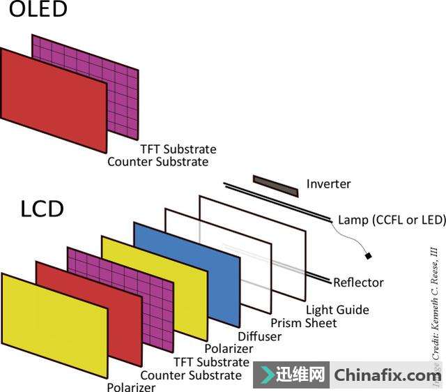

OLED 屏幕就会有烧屏问题
  这要从OLED 屏幕的特点说起。
  OLED 屏幕有很多好处,包括色域广、色彩鲜艳、黑色区域可以完全不发光等等,而且还可以把屏幕做得更薄、更省电。你可以想像OLED 屏幕是一整片的灯泡,可以自行发光,若要显示黑色则不发光,就可以达成「完美的黑」;这样的规划不像传统的LCD 手机屏幕幕幕,不需要背光板元件,所以才可以更薄、更鲜艳。

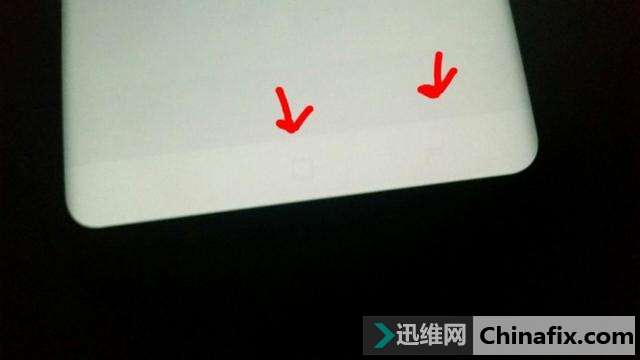

什么是手机烧屏 图2  那…为什么会有烧屏问题呢?
  想像一下OLED 是一整片的灯泡,由于每次运用手机时,每一颗灯泡的运用时间和亮度都不一样,所以随着运用时间一长,不一样区域的灯泡「衰老」的程度也不一样。有些区域的灯泡亮着的时间久,就会比起其他区块率先衰变、亮度变低,以至于在屏幕上形成局部的残影。而LCD 屏幕发光的区域是一整块板子,所以即使亮度降低了,也不容易察觉。
  这时就知道了,只要是OLED 屏幕,就免不了部分区域率先衰变、形成烙印。
什么是手机烧屏 图3
  像是上图的三星Galaxy S8,由于底部显示虚拟按键的部分经常是亮着的,所以那区域的「灯泡」就会率先老化,形成按钮形状的烙印。

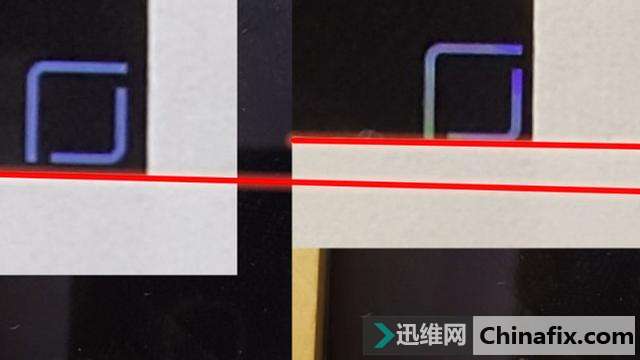

手机厂是如何处理烧屏问题?
  既然一个部分的界面经常亮着会导致烙印,那就让那块区域固定亮着的部分动起来就好了。因此三星的虚拟按键其实是会定期以小幅度「移动位置」的,这种方式可以平均掉每一颗屏幕像素点亮的时间,借此延长寿命,由于移动的范围很小,所以运用者基本上是察觉不到的。
