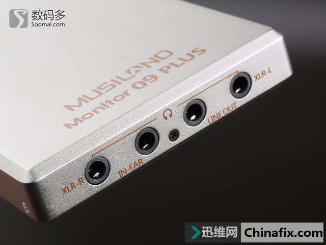

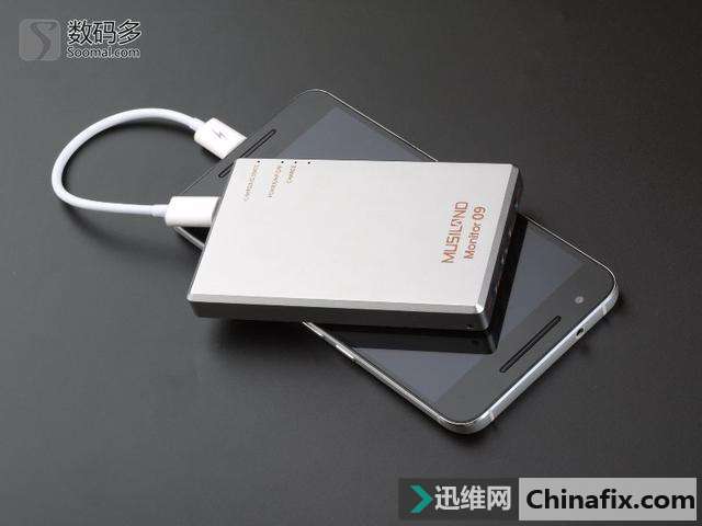

  Monitor 09/09 Plus USB声卡是在Monitor 06 Plus声卡推出之后再次升级的版本。外观上,这两款声卡相比06Plus重新规划,除了按键和印字依旧显得粗糙外,对于乐之邦来说算是一次不小的进步。相比06Plus最大变化是,09/09 Plus内置了锂电池,标称电池续航8小时左右,改进规划了供电电路,从而影响了09/09 Plus相对06 Plus的声音。

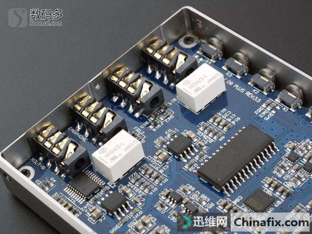

  在09 Plus上,乐之邦加入了PGA4311音量控制芯片输出功率更大,而Monitor 09没有。另外,这两款声卡提升了3.5mm接口品质,同时将S/Pdif输出和耳机输出分离,即有一个LO+S/Pdif复合输出,一个单独的3.5mm耳机输出。在平衡输出方面,和06Plus规划相似,接口同样运用左右声道各一个3.5mm的接法。

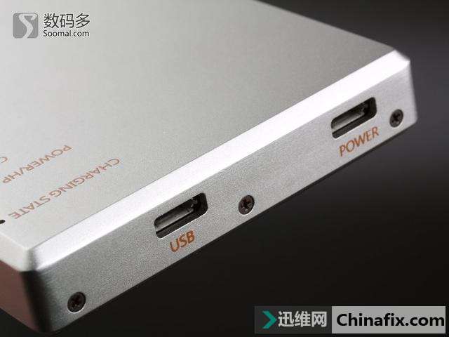

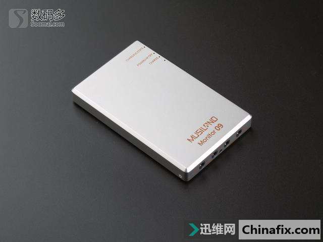

  乐之邦 Musiland Monitor 09 USB声卡

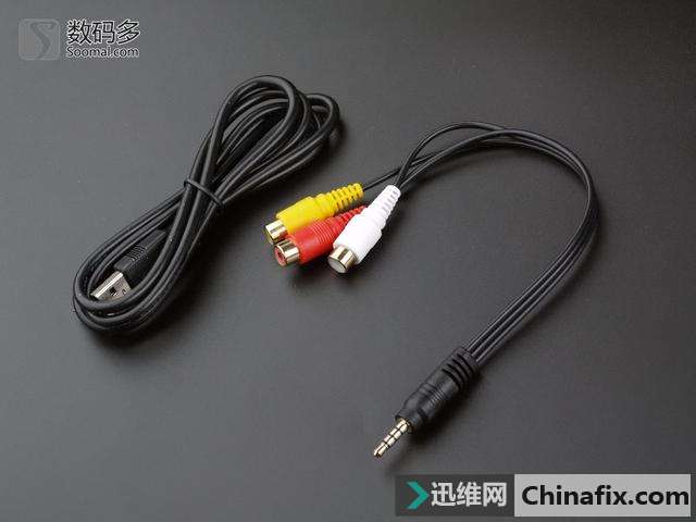

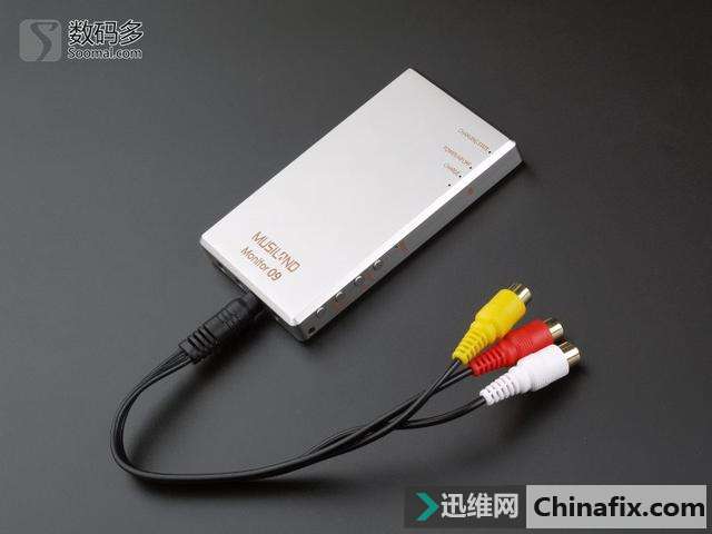

乐之邦 Musiland Monitor 09 USB声卡-附件

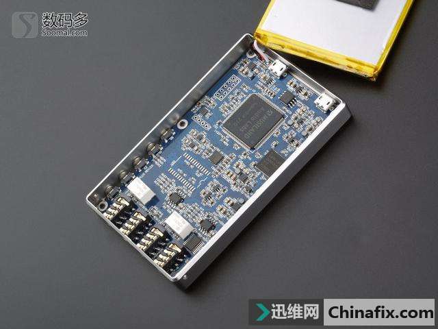

乐之邦 Musiland Monitor 09 USB声卡拆解

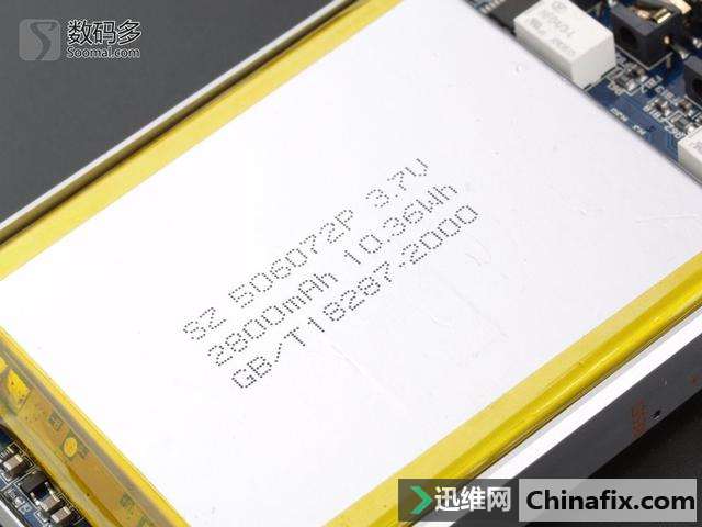

乐之邦 Musiland Monitor 09 USB声卡拆解-电池信息

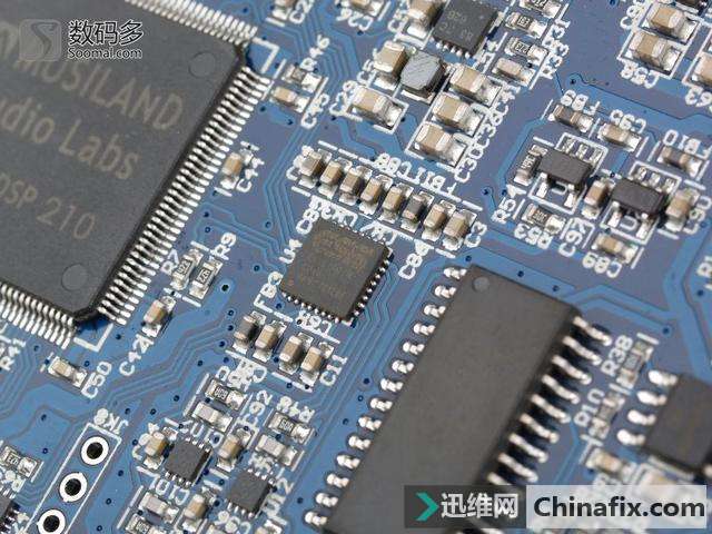

乐之邦 Musiland Monitor 09 USB声卡拆解-SuperDSP210

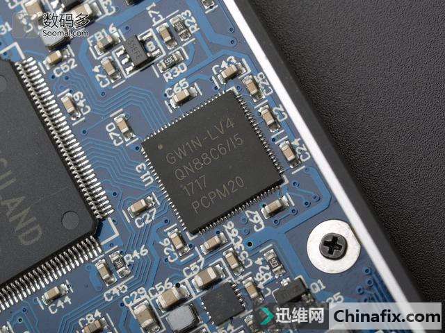

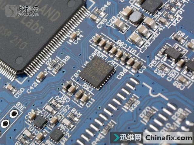

乐之邦 Musiland Monitor 09 USB声卡拆解-时钟管理FPGA

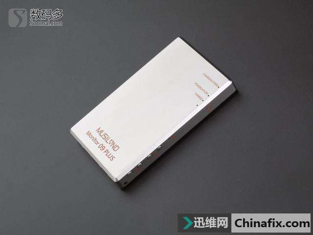

Monitor 09 Plus 声卡拆解
乐之邦 Musiland Monitor 09 Plus USB声卡
乐之邦 Musiland Monitor 09 Plus USB声卡-附件

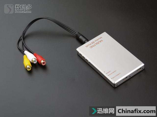

乐之邦 Musiland Monitor 09 Plus USB声卡-转接支持S/Pdif同轴输出

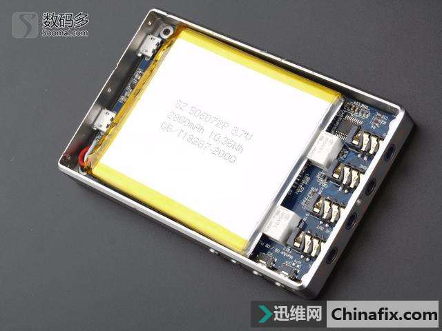

乐之邦 Musiland Monitor 09 Plus USB声卡拆解

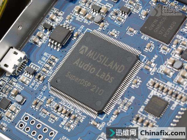

乐之邦 Musiland Monitor 09 Plus USB声卡拆解-SuperDSP210
乐之邦 Musiland Monitor 09 Plus USB声卡拆解-时钟管理FPGA
乐之邦 Musiland Monitor 09 Plus USB声卡拆解-ESS ES9028Q2M DAC

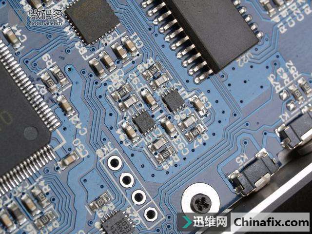

乐之邦 Musiland Monitor 09 Plus USB声卡拆解-I/V运放?

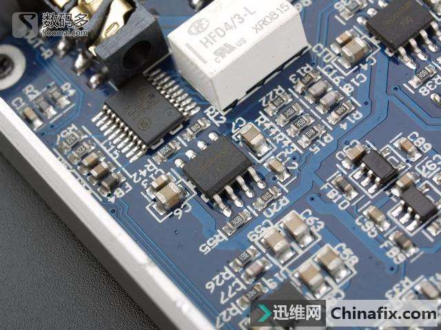

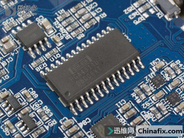

乐之邦 Musiland Monitor 09 Plus USB声卡拆解-TI PGA4311 4通道音量控制芯片
  Monitor 09与Monitor 09 Plus的主要分别就在这颗芯片,Monitor 09 没有运用PGA4311。

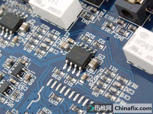

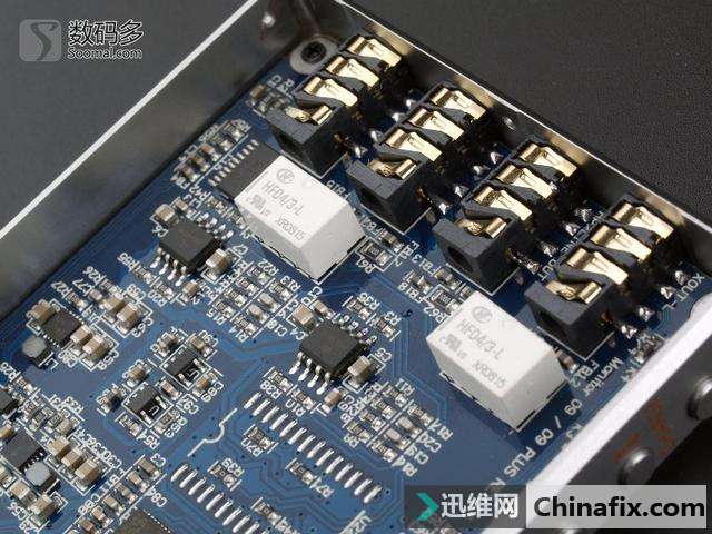

乐之邦 Musiland Monitor 09 Plus USB声卡拆解-平衡输出SuperAMP100x2
