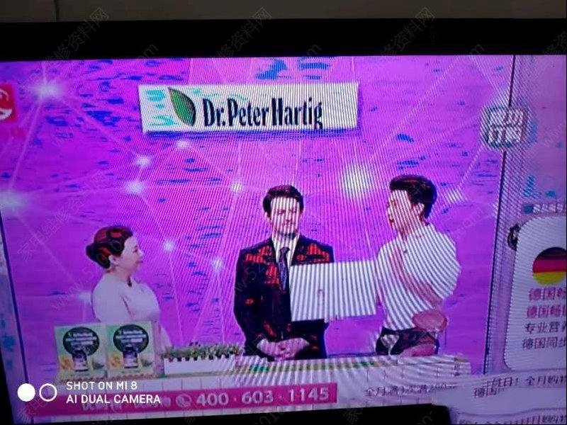

康佳LED32HS1液晶电视图像有红色和蓝色的色斑
2023-4-28 09:49| 发布者: 开心| 查看: 62| 评论: 0
摘要: 收到同行送来的故障机壹台无信号灰屏正常,如下图所示,一有信号图像就有红色兰色不规则水纹彩斑故障电源电压正常,检查12V、5V正常,主板电压5V、3.3V、1.2V,首先把排线用酒精请理,但是无效。看图像也不像是伽玛电路 ...
    收到同行送来的故障机壹台无信号灰屏正常,如下图所示,一有信号图像就有红色兰色不规则水纹彩斑故障电源电压正常,检查12V、5V正常,主板电压5V、3.3V、1.2V,首先把排线用酒精请理,但是无效。看图像也不像是伽玛电路的问题,测试了一下主板到边板的排线正常,通电测4组信号电压,发现12V-3.3v-1.26v正常4组信号电压不一致,其它三组为1.45v/1.06v但有一组为2.59v/0∨,怀疑这组开路了,顺线找到边板逻辑芯片Cm1685A处,有几个小电阻测正常的几组并的电阻为100欧,不正常的那一组电阻100欧已无穷大,在电脑料板上找一100欧电阻更换试机完美修复。
