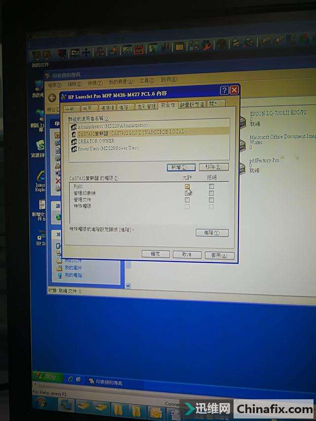

  找到要设置共享权限的打印机,选中HP427点击右键内容
  选择安全性

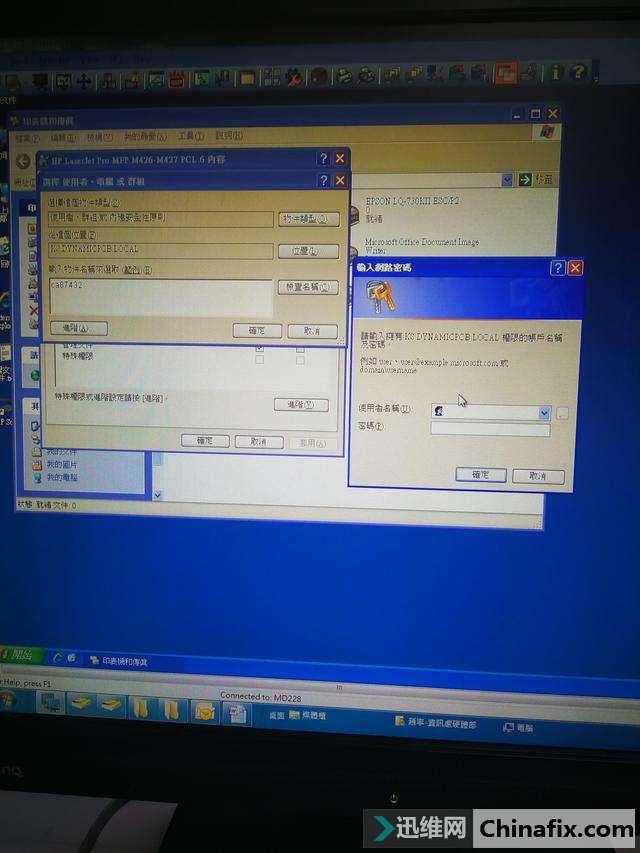

  点击新增按钮,输入运用者账号
  输入管理者权限账号和密码,这样就搞定了。勾选还可以设置更多权限。
  操作成功!
