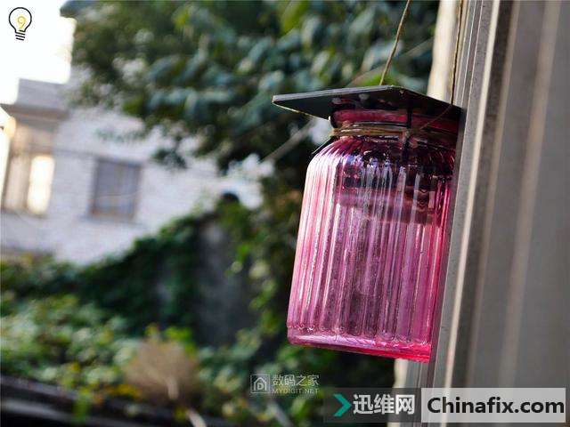

  -太阳下山之后,太阳能灯便发出温暖的光芒

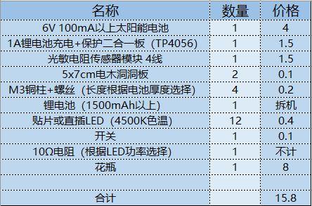

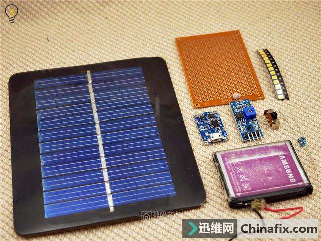

  下面是DIY手工制作所需要的材料,整个DIY手工制作下来只需要不到20元,大量采用现成可以直接买到的模块以降低难度,并且部分材料(比如电池、花瓶)可以废物利用。
教你DIY手工制作无需充电的太阳能窗台灯 图
  -材料的实拍
  材料采购清单(不含工具及粘合剂、电线、细绳、焊锡丝等材料)

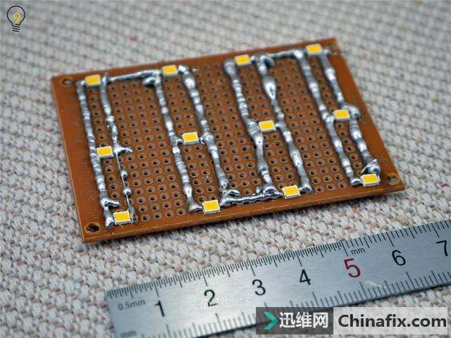

在洞洞板上焊接贴片LED难度较大
  1.用电烙铁将LED牢牢地焊在第一块洞洞板上(并联),这个过程比较复杂,如果嫌麻烦的话可以在购物网站上找一些现成的灯板,甚至可以找带有恒流驱动的LED板,这种情况下只运用三个现成的模块(充电、光敏、LED)就能完成整个制作。

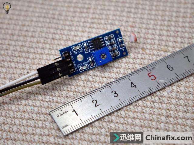

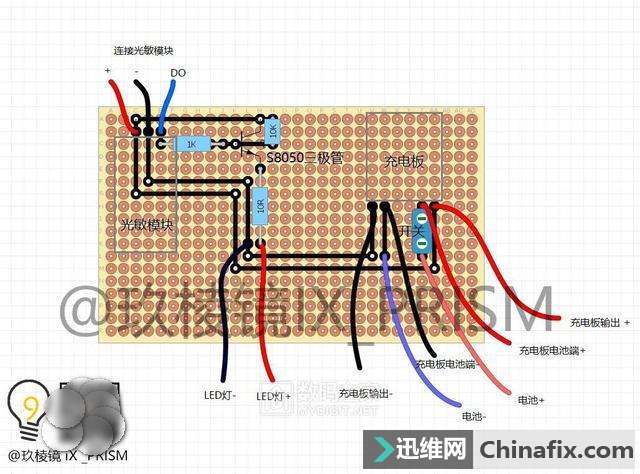

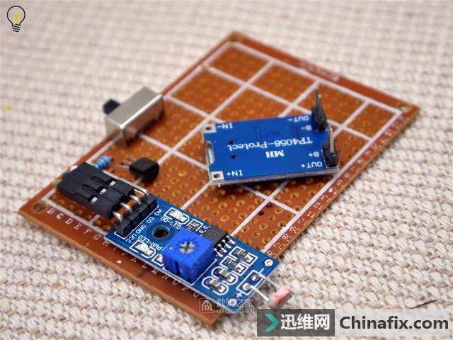

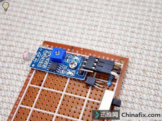

  2.准备好几条杜邦线(也可以直接焊接)来将光敏模块连接到第二块洞洞板上,需要连接电源两极和数字信号输出端。
-将光敏模块焊接上去

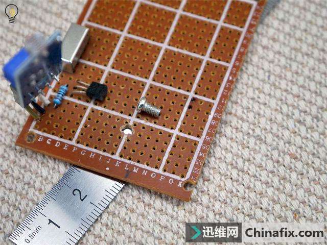

  2.将光敏模块焊接到洞洞板上之后,由于模块输出能力不够,需要额外添加一枚三极管进行扩流(运用S8050即可)这里需要你能对三极管基极(B)、集电极(C)、发射极(E)有所了解,如果无法正常工作则可以添加一枚10K的上拉电阻(用电阻将B极与电源+连接)。
  -接线方式如图所示
  -用手钻开孔
  3.此时我们发现光敏模块无法直接固定在洞洞板上,因此运用手钻进行开孔,并且用螺丝固定
  -用螺丝固定

  -用泡棉胶带+排针固定充电保护二合一板
  4.而在固定充电+保护二合一板时,发现其连螺丝孔也没有,只得运用泡棉胶带+焊接排针的方式进行加固,难度较大,当然你也可以直接运用飞线连接之后再用胶水粘住

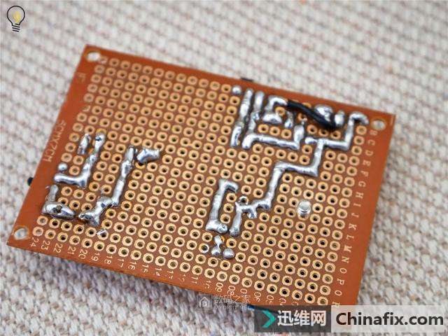

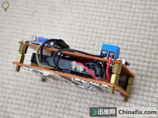

  5.如图,将所有元器件安置到位,尽量将飞线之类的东西藏到板子背面(铜箔面)使得正面尽量简洁。
  -背面走线及条线安置

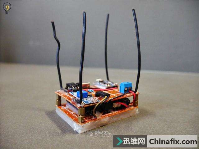

  -铜柱能够轻松的安装和拆卸,并且看起来比较美观

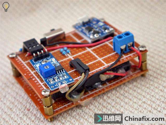

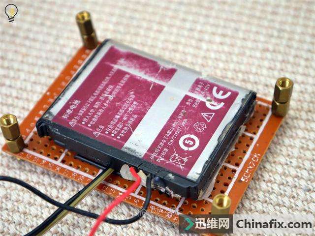

  6.接下来开始处理LED板,先运用铜柱垒起一个比电池稍高的空间,这样就能把电池固定在中间。
  -运用泡棉胶带将电池固定在中央
  -上下两块洞洞板组合在一起
  7.最后将上下两部分组合,主体就完成的差不多了,已经能开机进行测验,记得在此时将光敏模块的灵敏度调整至合适,可以在拉上窗帘的室内运用台灯进行测验。

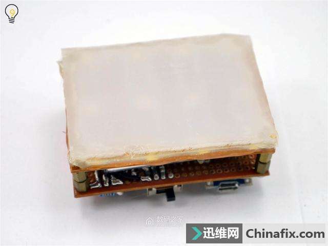

  -乳白色的亚克力板可以柔化光线

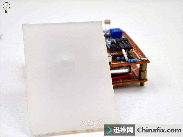

  8.接下来截取一块大小同为5x7cm的3mm亚克力片,最好选择乳白色带有磨砂的亚克力板,当然你也可以运用一张A4纸或者磨砂塑料薄膜,只是没有那么坚固美观而已。
  -运用热熔胶固定住亚克力板
  这时打开开关,将灯放在黑暗处,他应该已经能够发出温暖而柔和的光线了,至此已经完成80%的工序,只剩下太阳能电池和作为遮羞罩的花瓶没有动工了。

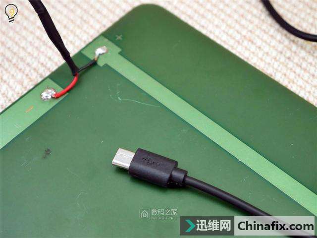

  -太阳能电池还能为手机充电

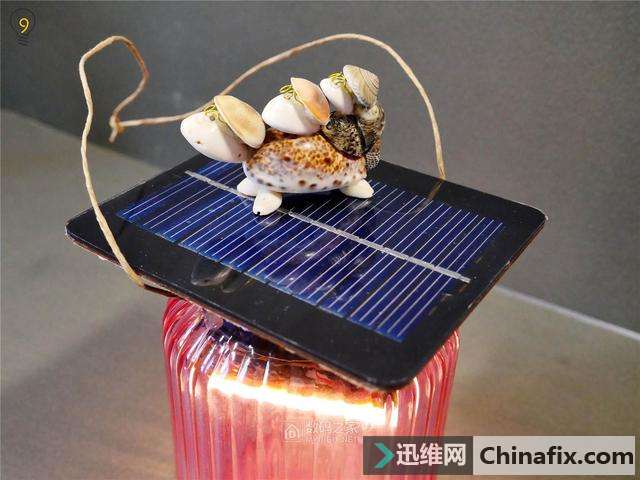

  太阳能电池的处理很简单,找一条不用的Mirco 数据线(老的安卓手机线)将比较大的USB-A口剪掉,只留下Mirco口,再将其正负极对应焊接在太阳能电池上即可,由于运用的太阳能电池是6V电压,他还能拆下来为手机、充电宝等设备充电,当然功率就比较小了,只有0.6W左右(也可以选择功率更大的太阳能电池,但切记电压要选择5.0至6.0V之间的)
  -运用热熔胶将线固定防止焊点脱落

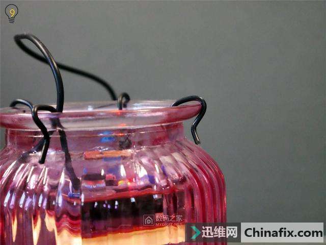

  三大件已经准备就绪,接下来我们就开始总装吧,为了将主体部分固定在花瓶的上部,取4条带有塑胶外壳的粗单芯电线,并用热熔胶将其固定在主机的四个角落。
  -带有塑胶外壳的电线相比铜丝更容易被热熔胶黏附
  将主机放入花瓶,弯曲四根铜电线来使其悬空,注意保持水平
  -这样固定在问题时能非常容易的取出维修
  运用热熔胶将太阳能电池与铜线粘合在一起,接着取一条麻绳(也可以运用塑料绳)在瓶口缠绕两圈并从两端引出一截线,使得太阳能灯能挂在物体上。
  -麻绳或纸质绳十分美观,但要注意长期日晒会使其容易断裂

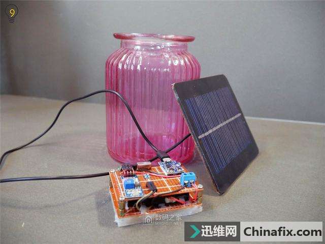

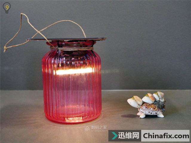

  此时作品已经完成,来欣赏一下
  -太阳能电池与花瓶颜色正好相反,但却又十分好看
  -晶莹剔透的玻璃带来了很好的观感
  -红紫色的花瓶与窗外的植物相互呼应,白天时只会默默为自己补充电力
  -凑近一点,依然很美

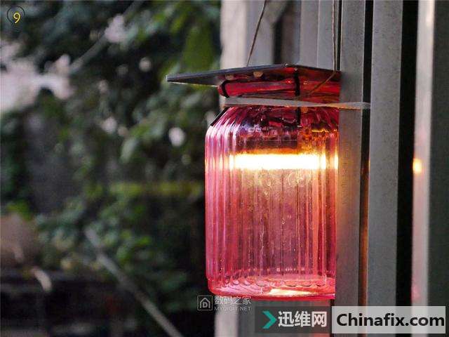

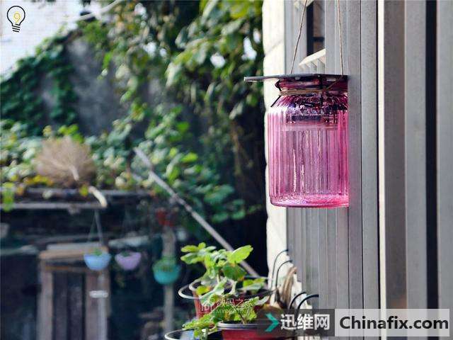

  -后来由于担心麻绳断裂,笔者运用鞋带将其绑在防盗窗上
  -暮色降临,结束了一天的电力补充,小灯开始发光,4500K的暖色温配上红色的花瓶十分温暖
  -暮色完全降临,但窗外窗内依然明亮
  整个手工就这样结束了,实测这个太阳能灯在白天8小时日照(部分时间阳关被挡住)的情况下,发光一整晚之后依旧明亮,实际亮度与手机的闪光灯接近,但发光面积大,不刺眼,并且光线偏暖色,能给黑暗的阳台带来很好的氛围。
