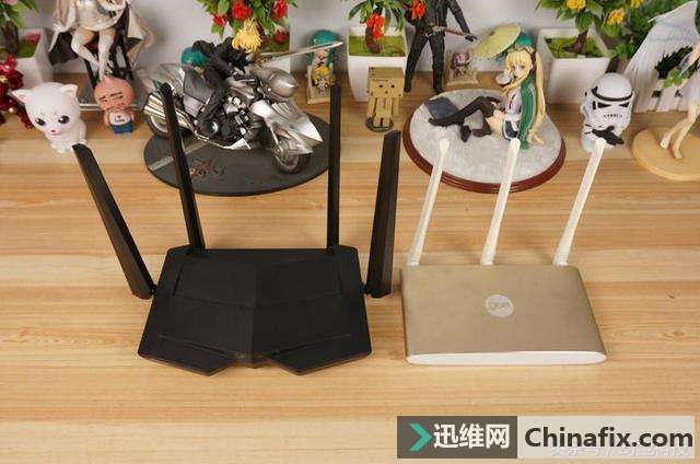

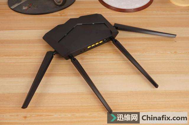

  我现在运用的是极路由3无线路由器,正好用来跟腾达AC10 1200M无线路由器作一下对比。从外观来看,二款产品各有所长。腾达AC10是塑料外壳,可塑性强,外观比较有特色,四天线。极路由3是金属外壳,显得更加高档,三天线。
  二款路由器侧面对比。
  在接口方面,极路由3的功能更丰富一些,有TF卡插槽,USB接口。如果腾达AC10能配上USB接口,就好了。此外在WAN与LAN接口方面,极路由3的质量也更好一些,但是LAN接口只有二个,很是鸡肋。腾达AC10的LAN接口虽然只有三个,但也比二个强。

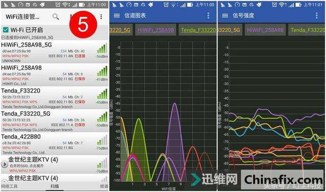

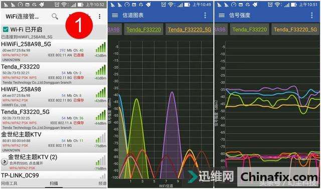

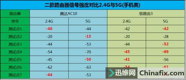

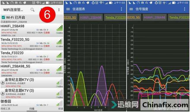

  下面测验二款路由器的无线WiFi强度,以及覆盖范围:
  看一下测验点1的效果,腾达AC10路由器2.4G为-40dBm,5G为-44dBm;极路由3路由器2.4G为-42dBm,5G为-42dBm;
  测验点2的效果,腾达AC10路由器2.4G为-20dBm,5G为-15dBm;极路由3路由器2.4G为-20dBm,5G为-28dBm;
  测验点3的效果,腾达AC10路由器2.4G为-44dBm,5G为-53dBm;极路由3路由器2.4G为-44dBm,5G为-52dBm;
  测验点4的效果,腾达AC10路由器2.4G为-54dBm,5G为-70dBm;极路由3路由器2.4G为-45dBm,5G为-69dBm;
  测验点5的效果,腾达AC10路由器2.4G为-45dBm,5G为-50dBm;极路由3路由器2.4G为-41dBm,5G为-56dBm;
  测验点6的效果,腾达AC10路由器2.4G为-62dBm,5G为-63dBm;极路由3路由器2.4G为-54dBm,5G为-61dBm;
  测验点7的效果,腾达AC10路由器2.4G为-44dBm,5G为-53dBm;极路由3路由器2.4G为-46dBm,5G为-51dBm;
  通过测验可以看出,二款路由器的无线信号都可以覆盖三楼层,信号强度方面,各有所长,其中5G的效果都不如2.4G的,总得来说,在5G效果方面,极路由3更胜一筹。
