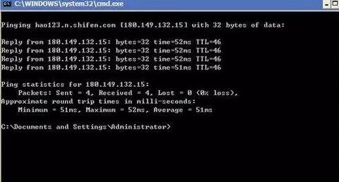

      Ping命令是我们在判断网络问题常用的命令,但您真正明白这个命令运行后会发生什么,以及出现的各种信息说明了什么吗?其实熟练的掌握Ping命令的各种技巧可以帮助你搞定很多网络问题。下面我们就来详细的了解一下Ping命令。
  ping 127.0.0.1 本地ip地址进入cmd命令提示符窗口,输入指令ping 127.0.0.1ping通,则出现连接响应时间,否则可能是TCP/IP出现问题。
  检查网关ipping 192.168.1.1
  检查外网是否连通,ping域名ping wwwXXXcom

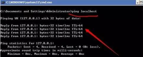

  ping localhost若ping通,则表示主机没有问题,否则反之。
