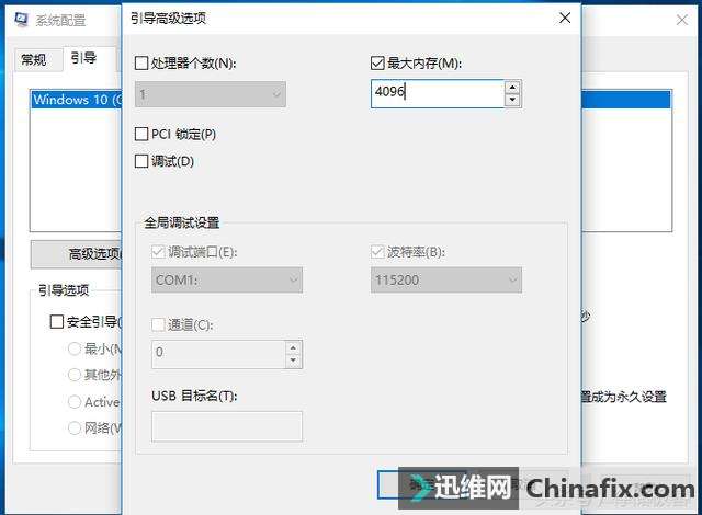

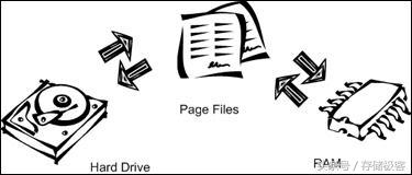

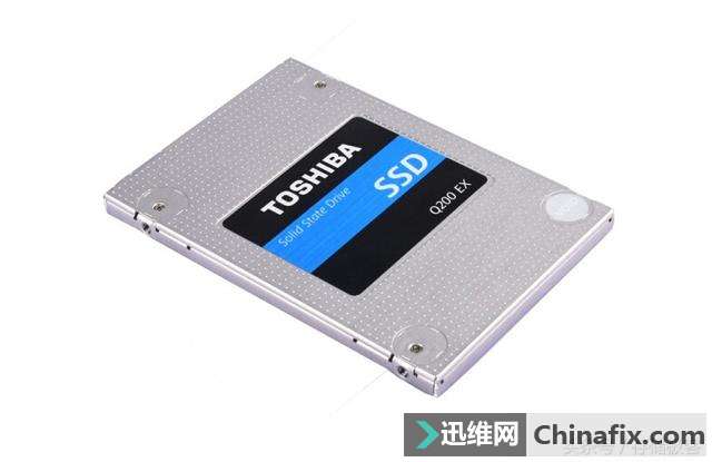

  虚拟内存是一项很古老的技术了,通过硬盘弥补内存的不够是过去内存短缺时代的发明。以上面的ToshibaQ200 240G固态硬盘为例,通过实测看看它能否部分取代内存。测验在i5 6600K平台上进行,系统安装了8GB DDR4内存,可通过系统设置主动限制可用容量到4GB,模拟8G内存搭配机械硬盘和4G内存搭配固态硬盘两种情况。

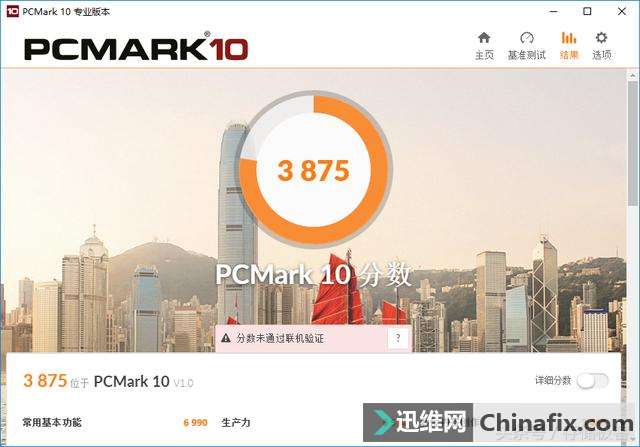

  PC Mark 10整机性能测验评分:3875分,其中常用基本功能6990,生产力6514,数位内容创作3468。

  在系统配置当中手动限制系统可用内存容量,同时系统安装到ToshibaQ200 240G固态硬盘上。固态硬盘开机进入桌面速度非常快,同时任务管理器中磁盘占用也会快速回落,无需等待。
  可用内存容量的降低加上固态硬盘的增益,最终PC Mark 10整机性能评分4595分,其中常用基本功能9220,生产力7885,数位内容创作3622,分别比8GB内存+机械硬盘时提升18.6%、31.9%、21.5%和4.4%。数位内容创作分数主要受到测验平台缺少独立显卡的影响。

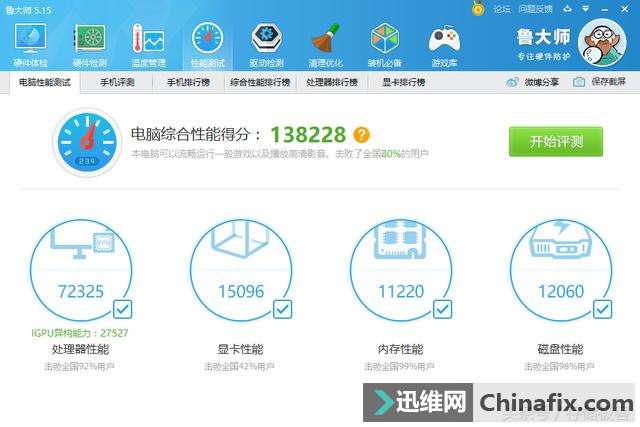

  除了专业的PC Mark整机性能测验软件,我们也可以看看素有搞笑大师之称的国产电脑性能评分软件:鲁大师。配备8GB内存、没有固态硬盘的情况下,5.15版本的鲁大师评分127224,击败全国76%的用户。
  内存容量从8GB降低到4GB,系统盘从机械硬盘升级为ToshibaQ200 240G固态硬盘,鲁大师评分提升到了138228,击败全国80%的用户。
  看来用4G内存换一张固态硬盘还是超划算的,虽然二者并不完全等价,但4G内存基本能满足日常运用,运行大型程序时不够的部分也能被存放在固态硬盘上的虚拟内存照顾到。配备了固态硬盘的电脑在运用中响应速度远比大内存配机械硬盘的情况要快许多。

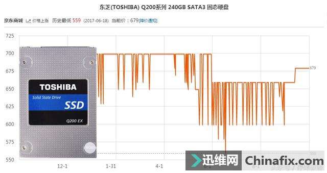

  对于一些家庭用户来说240GB容量能够装下常用的软件,如果配合云盘或NAS扩展容量,单颗固态硬盘也能取代机械硬盘地位,用600多元的Toshiba8通道、MLC闪存240G 闪存固态硬盘,换掉4GB内存容量和一块慢如牛的机械硬盘,这个取舍储存极客认为划得来。当然如果日后内存价格下降,再补一根4GB内存也是更好的。
