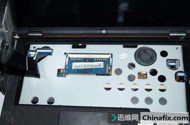

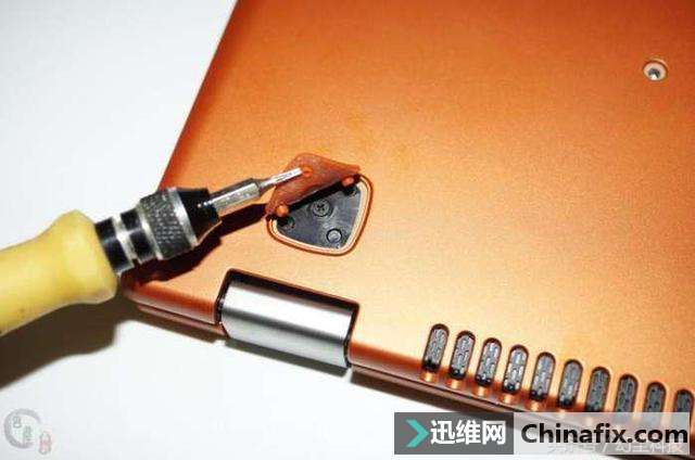

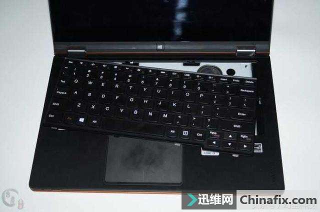

  Yoga11S-ITH的内存是放置在键盘下面的,所以想要更换内存,只能把先键盘取下来。 Yoga11S的键盘由4个螺丝固定,拆键盘很简单,先把背面中间的两个六角螺丝(比较常见,一般折解工具都有。)拧开,然后再把两个脚垫(靠近散热部分的)拆下,下面有两个十字螺丝也拧开,最后从键盘的上方稍微用力掀起就可以了。
  两个脚垫下面是十字螺丝,尽量一次弄完,脚垫上不要粘灰尘之类的。如果多次拿取脚垫的话,会影响它的粘性,从而造成脚垫粘不住的现象。
  取键盘时要从键盘的上方稍微用力掀起。如果觉得比较费力,也可以运用开缝器之类的小工具来辅助。注意键盘除了四个螺丝固定之下,还有卡扣固定,千万不要运用蛮力,以免破坏卡扣,或者把键盘弄变形。

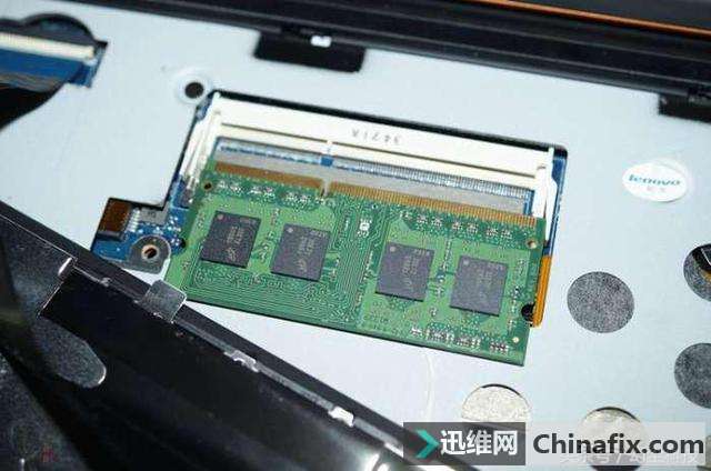

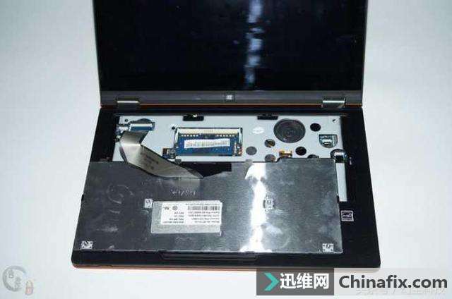

  把键盘拿下来,就可以看到内存插槽了。

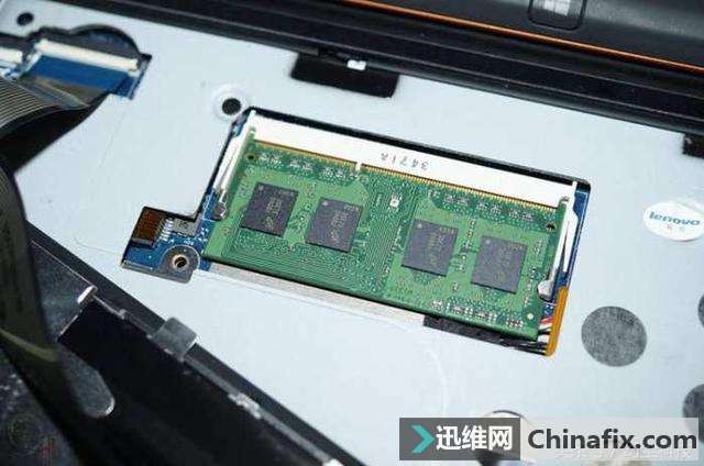

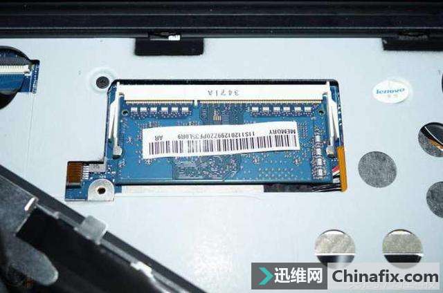

  这款超极本电脑只有一个内存条插槽。之前在网上查过资料,Yoga11S超极本电脑只有一个内存条插槽,这个规划可真够垃圾的。本来打算原来的2G内存,再加这根4G的,一共6G,可以将就着运用了。可现在只能用一根4G内存的了。当然如果你不在意现在内存的价格,弄一根8G内存其实是最好的选择。
  取内存时也很方便,同时把卡扣向二边推,然后把内存向上拉就可以了。
  因为只有一个内存插槽,所以只能安装一根内存。

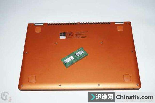

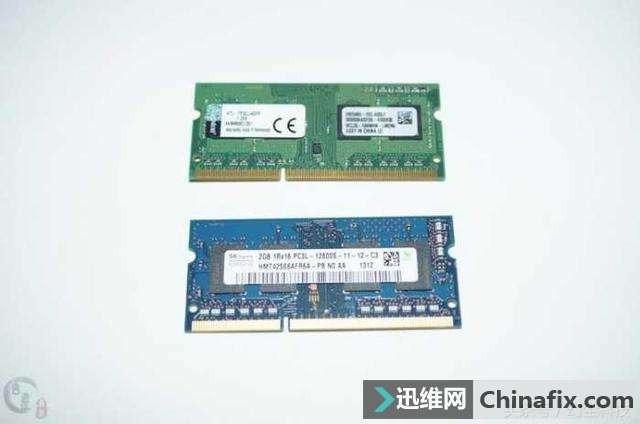

  金士顿(Kingston)系统指定低电压版 DDR3 1600 4GB 联想(LENOVO)笔记本专用内存与Yoga11S-ITH自带内存对比。
  金士顿专用内存是双面4G内存,Yoga11S-ITH自带内存是单面2G内存。它们的PCB板的颜色也不一样,金士顿专用内存是绿色的,Yoga11S-ITH自带内存是蓝色的。

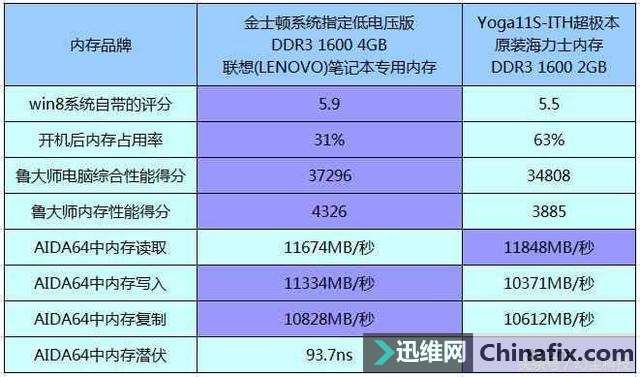

  升级内存前后的性能对比,除了AIDA64中内存读取与内存潜伏这二项中,得分不如原装2G内存,其它方面得分都比原装内存要高。尤其是开机后内存的占用率,改善显著。当然如果你的条件比较好,建议直接升级成单条8G的内存。
