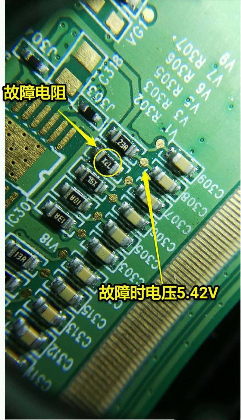

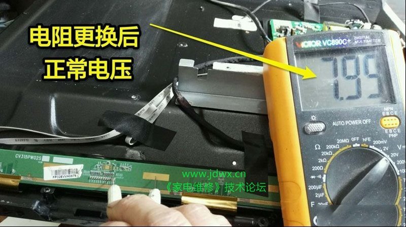

    收到故障机客户送来收到其他维修同行的一台32寸杂牌液晶电视,故障表现为开机图像暗而且有色斑拖尾现象,拆开机器检查屏线接触良好,通用板点屏试机,故障依旧。说明不是主板原因,那故障重点就在逻辑板了,这种现象要么信号处理芯片不正常,要么伽玛电路不正常,以下是故障时的伽玛电压:V1 11.92V  V3 10.88V V5   9.98V  V6 8.89V  V7  5.42V  V9 4.33V  后面V7 V9电压明显不正常,因为是逐级分压,首先拆下检查R306 69X 测量阻值2K左右,因为这些电阻上面的标注与常见的不同,我也不清楚具体阻值是多少,就找了一块差不多的逻辑板,拆了一个标注71X 的电阻,测量一下差不多52欧姆,把这个电阻换上,测量V7电压上升为7.99,此时观看图像,已经清晰,故障机修到这里,终于修好值得探讨。,发此文分享给同行借鉴。
