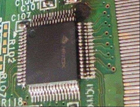

摘要: 收到同行送来的故障机壹台康佳LED32F2200CE液晶电视,故障表现为灰屏,拆开机器,发现这台机器是没有独立逻辑板的,屏号HV320WXC-200,屏上信号处理心片是HX8872-C030FCG,这个屏的信号处理芯片,我知道的有三种,另外两种 ...
    收到同行送来的故障机壹台康佳LED32F2200CE液晶电视,故障表现为灰屏,拆开机器,发现这台机器是没有独立逻辑板的,屏号HV320WXC-200,屏上信号处理心片是HX8872-C030FCG,这个屏的信号处理芯片,我知道的有三种,另外两种分别是NT71182MFG-00和NT7170MFG-000屏边板标号和外围元件一样,三个芯片能否互换还不明确。
       首先查COF等没发现有腐蚀痕迹。测得VCH 16V、VGL有-2V。认为电源管理芯片不会有问题。拆除HX8872-C030FCG,测得有VGH 27V VGL-8V,认定可能是信号处理心片HX8872坏了。手上没有。收到其他维修同行的一台坏机海尔LED32A30上,看到屏一样,屏边板一样,边板外围元件也一样,但处理心片是NT71182MFG-00,这台机是曼慢出现蓝屏(由灰屏慢慢转蓝屏)四周角圆环形,无图无字符。
        于是,将这不敢保证是好的NT71182MFG-00,拆到康佳机是,结果灰屏网上发文求救,目的弄清以上三种芯片是否可互换,无果。后购了原机一样的芯片HX8872-C03-000,换上后一边图像正常。另一边发白后几秒内图像正常出来了,担有条6-7公分的蓝屏,蓝屏背后有图像,就是正常图像上叠加了无信号时的蓝屏,加大了我认定就是处理芯片HX8872坏的信心,于是拆下再换一片,结果这片换上,还是灰屏。总就是买两片,但认定就是它坏。于是又从另一家购了两片,换上后图像完全正常。
