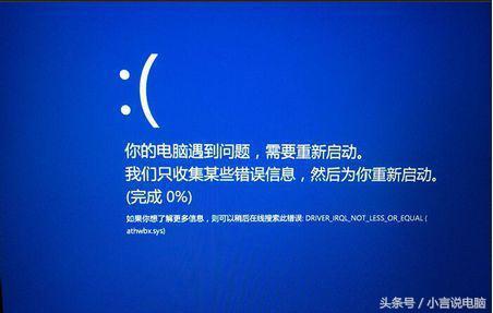

      电脑是我们生活工作中必不可少的一部分,我们可以利用它做很多事情。在电脑的使用过程中,我们经常会遇到这样的情况,我们前一天运用电脑还是好好的,第二天开机的时候,电脑却忽然出现一些错误提示或者不能正常开机,导致电脑开机进不了系统,更别说正常运用了。今天小编就给大家总结了一些电脑开机进不了系统常见的问题及解决方式,主要以“开机错误提示”“内存问题”“显卡问题”给大家讲解,以供参考。

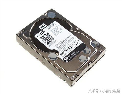

5、开机提示“Hard disk install”
  检测任何与硬盘有关的硬件设置,包括电源线、数据线和硬盘的跳线设置。如果是新购买的大容量硬盘,也要检查主板是否支持。如果上述都没有问题,那很可能是硬件出现问题,IDE口或者硬盘破坏,拿去送修。

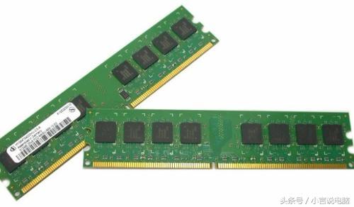

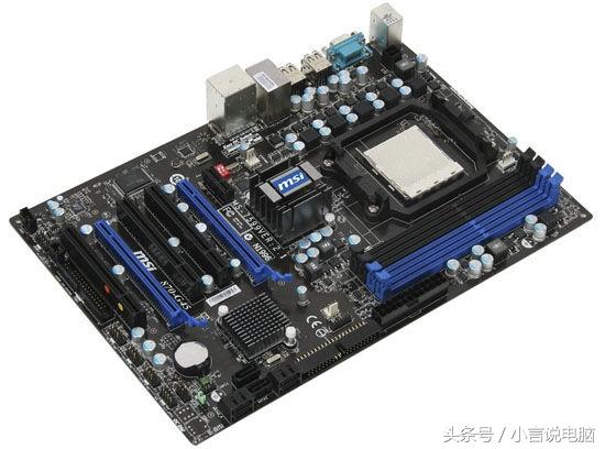

电脑开机进不了系统常见故障之内存篇
1、开机无显示
  内存条原因出现此类问题一般是因为内存条与主板内存插槽接触不良造成,只要用橡皮擦来回擦试其金手指部位即可搞定问题(不要用酒精等清洗),还有就是内存破坏或主板内存槽有问题也会造成此类问题。由于内存条原因造成开机无显示问题,主机扬声器一般都会长时间蜂鸣。
电脑开机进不了系统常见故障及怎么修理 图6

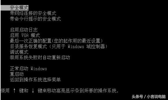

3、Win经常自动进入安全模式
  此类问题一般是由于主板与内存条不兼容或内存条质量不佳引起,常见于高频率的内存用于某些不支持此频率内存条的主板上,可以尝试在CMOS设置内降低内存读取速度看能否搞定问题,如若不行,那就只有更换内存条了。

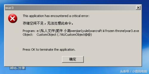

6、运行某些软件时经常出现内存不够的提示
  此现象一般是由于系统盘剩余空间不够造成,可以删除一些无用文件,多留一些空间即可,一般保持在300M左右为宜。

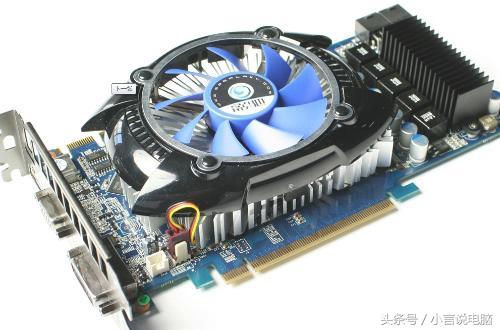

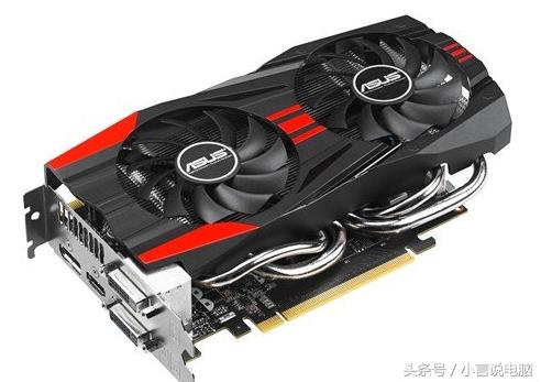

电脑开机进不了系统常见故障之显卡篇
1、显示花屏,看不清字迹
  此类问题一般是由于显示器或显卡不支持高辨别率而造成的。花屏时可切换启动模式到安全模式,然后再在 Win 98下进入显示设置,在16色状态下点选“使用”、“确定”按钮。重新启动,在Win 98系统正常模式下删掉显卡驱动程序,重新启动计算机即可。
电脑开机进不了系统常见故障及怎么修理 图10
2、颜色显示不正常
  此类问题一般有以下原因:
1. 显示卡与显示器信号线接触不良
2. 显示器自身问题
3. 显卡破坏
4. 显示器被磁化,此类现象一般是由于与有磁性能的物体过分接近所致,磁化后还可能会引起显示画面出现偏转的现象。

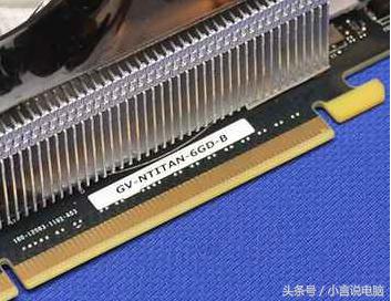

3、屏幕出现异常杂点或图案
  此类问题一般是由于显卡的显存出现问题或显卡与主板接触不良造成。需清洁显卡金手指部位或更换显卡。
电脑开机进不了系统常见故障及怎么修理 图11
4、显卡驱动程序遗失
  显卡驱动程序载入,运行一段时间后驱动程序自动遗失,此类问题一般是由于显卡质量不佳或显卡与主板不兼容,使得显卡温度太高,从而导致系统运行不稳定或出现死机,此时只有更换显卡。 此外,还有一类特殊情况,以前能载入显卡驱动程序,但在显卡驱动程序载入后,进入Win时出现死机。可更换其它型号的显卡在载入其驱动程序后,插入旧显卡予以搞定。如若还不能搞定此类问题,则说明注册表问题,对注册表进行恢复或重新安装操作系统即可。
5、死机
  出现此类问题一般多见于主板与显卡的不兼容或主板与显卡接触不良;显卡与其它扩展卡不兼容也会造成死机。此时重新拔插显卡或更换与其主板匹配的显卡即可。
