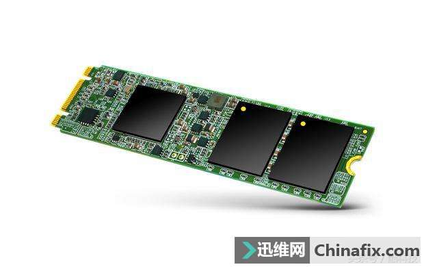

  新的笔记本,很多已经支持M.2接口,外观相似这种:
固态硬盘,M.2接口

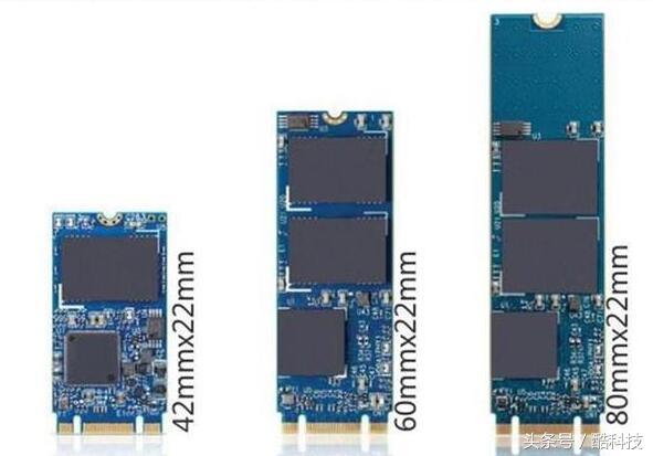

  注意,M.2接口有很多细节问题:
  1、尺寸分好几种,搞明白自己机器支持的尺寸,不然买大了装不上!
  2、协议支持不一样,走不一样的通道,性能差别巨大,价格也不一样。一定要确认自己机器支持。
M.2接口固态硬盘的尺寸差别

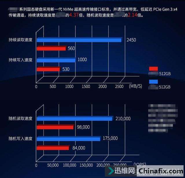

  如果是旧机器,一般跟上面笔记本用SATA3接口的固态一样。如果是DIY新手机器,优先选择支持PCI-E协议通道的M.2接口的固态硬盘,必须先确认主板提供了支持。主板的说明页面、手册,一定会有技术指标的说明,仔细看清楚。
  不一样通道的M.2类型SSD,测验性能不一样非常的显著。对于高速SSD而言,过去的SATA3接口已经是瓶颈了,完全无法满足要求。固态硬盘换新的接口,是大势所趋。
不一样协议通道,性能差别巨大
  图片来自狗东某厂商产品页面,为避免广告软文嫌疑 - 没人给广告费,涂掉了品牌名称。由图可见,性能差别十分巨大。如果对性能你还不满足,可以考虑插卡式的PCI-E接口的固态硬盘,不过一般人真是用不上的,大都是企业用。这里就不上图了。
