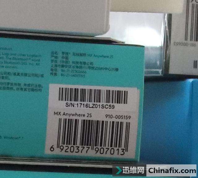

  如果再把ISO往上推,比如达到12800,以RAW格式截图来看,这时候2600万和1150万像素在等比放大情况下,上图的高像素拍摄噪点表现并没有变多,仔细看文字会发现锐度反而更高。

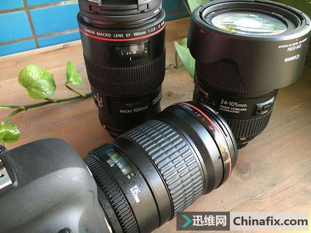

  实际上这张照片需要把光圈设置到F/6.3才能正常曝光,也就是相比0.33倍放大时足足降低了一档光圈的通光量。所有镜头都多多少少会出现相似的情况,但大多镜头的放大倍率低,根据像距=(1+放大倍率)X焦距,放大倍率只有0.1~0.2的话可得视角只改变了10%~20%,幅度很小。而且从公式也能看出,超高的放大倍率是微距镜头有效焦距变化如此显著的根本原。下面是用135mm F/2L来进行的演示,同样是由无限远到最近距离。
摄影老鸟都在犯的摄影器材常识错误 图18
摄影老鸟都在犯的摄影器材常识错误 图19
  因为放大倍率显著更小,仅0.19倍,所以135mm F/2L虽然在最近对焦时也会比无限远处时有所放大,但差别就显著小了很多,不会如百微那般在近距离拍摄时遇到比较显著的光圈衰减问题。
