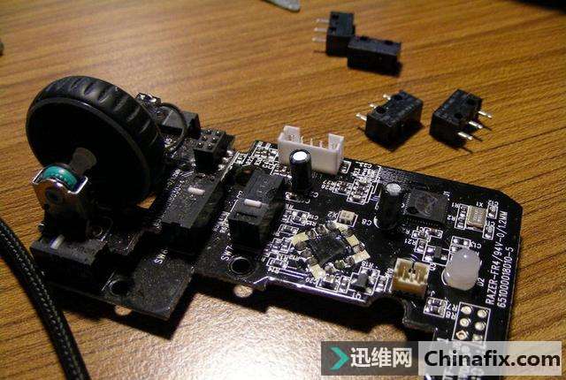

  好消息是:这个部件很便宜,质量很好的微动开关,淘宝卖价也就5、6块钱一个。如果你对动手能力足够自信,完全可以自己换。

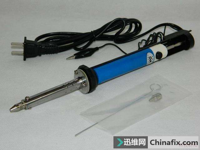

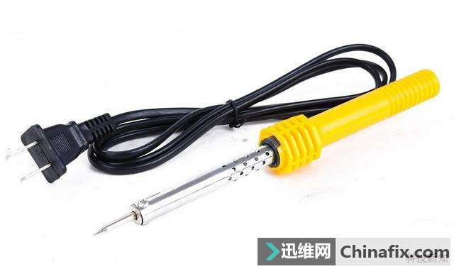

  需要的工具也不贵:电烙铁、吸锡器、焊锡。这些东西都很便宜,买一套也就几十块,还能反复用。视频网站上有更换微动开关的视频可供模仿学习。买微动开关时候,要知道微动的类型、形状,自己可以挑选微动开关的品牌和型号。一般选择欧姆龙、Cherry的高端型号:既然换就换个好的开关,也没贵几块钱。

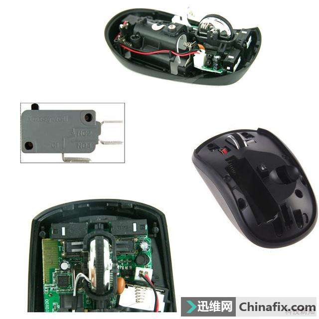

  拆鼠标要注意,多数鼠标的拆卸螺丝,藏在脚垫下面。需要用小刀,轻轻的撬开脚垫。不要弄脏粘结层,等会你还要贴回去。一般鼠标都是左键用的最多,破坏概率大。拆开鼠标,要找到对应的左键位置,查看微动类型。
  大多数鼠标的微动开关都是矩形,通用的。但一些微软品牌的鼠标,微动开关难找,比较特别,鄙视一下。买了微软鼠标的人,自求多福。所以如果是微软品牌的鼠标,还是先拆开一下为好。其它品牌的,基本上不用拆,买来就能用。
  后面是加热吸锡器,把微动开关的接脚焊锡融化,吸出来,这个需要反复尝试几次,直到能够取下开关。然后把新的开关,按原有布局装上去,用电烙铁给接角焊上焊锡。注意不要让原件太热。等做好,放置一会儿,把鼠标原样装回去。
