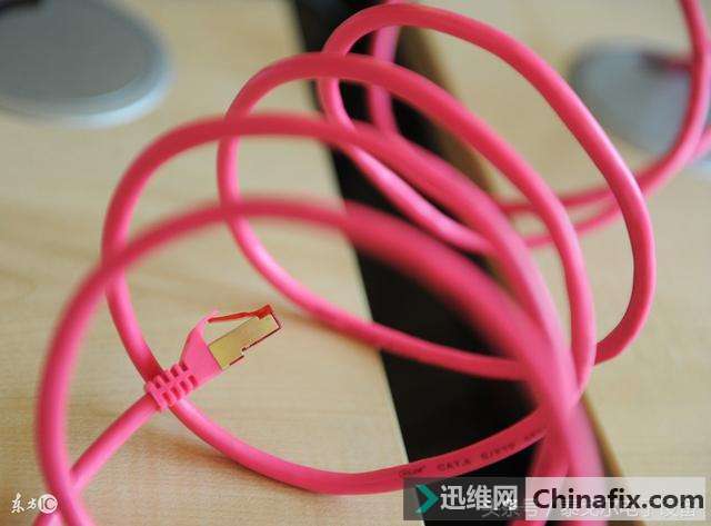

实际中并不一定要根据这些外观来判断,厂商也会考虑到消费者的需要,把线的类型印在表面,如图:
