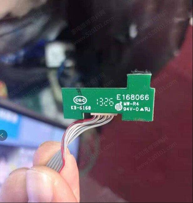

    收到同行送来的故障机壹台康佳LED42M3820AF液晶电视,故障表现为遥控无反应,客户拿来两个遥控,一个原机的,一个是后来配的康佳专用的万能遥控,两个都不好用,电视本机按键可以开机,功能正常,告诉客户是电视本身的问题。

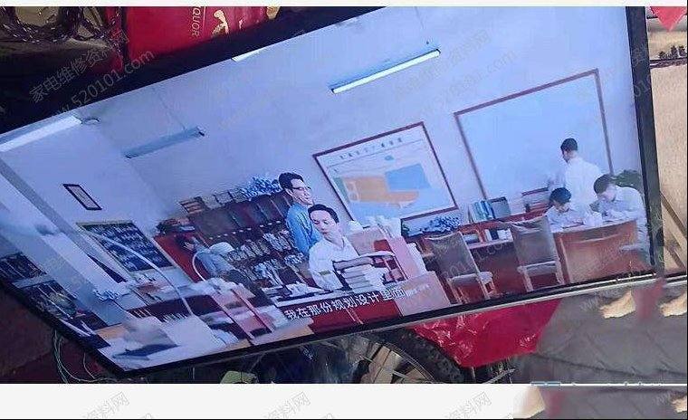

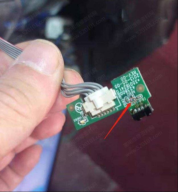

        用手机的万能遥控软件测试,也是配不上,于是开机检查,第一步先拆遥控接收头,发现接收板上一贴片有阻值,正常应该不会的,于是用烙铁拆下(现在的东西越来越不好修了,居然比米粒还小),试机,遥控回复正常,原样装上,维修结束。
