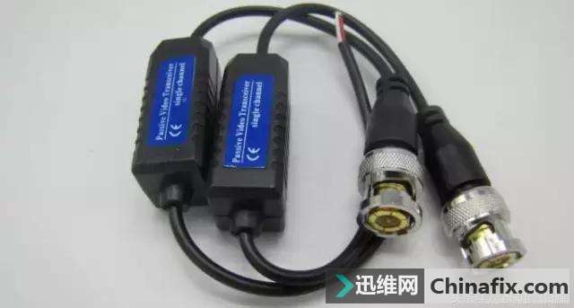

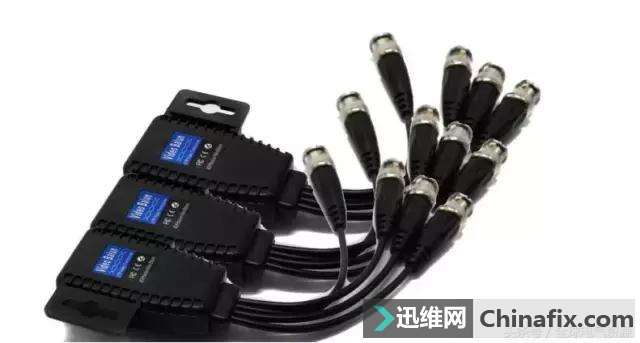

  带模拟监控,常用1拖4,最多可1拖7!
  模拟的摄像头视频普通都用视频线来传输,但其实用网线是一样的效果,而且网线可以1拖4,甚至1拖7的哦~不过要注意一点就是网线的选择,距离比较近一般选择室内网线即可。但如果距离比较远,比如120米,200~300米,就必须用纯铜的室外专用。距离远的我们一般都用的是联通公司专用的link线!1拖4,各种省!
  在这给上个简单的图~
网线的用途有哪些 图2
网线的用途有哪些 图3  这两张图是我们平时比较常用的两款传输器,几块到十几块钱。当然传输器还有其他很多种,我常用的就这两种。只需要将网线的其中两根剥出来(比如橙白橙)接到传输器上,一个传输器接摄像头,另一个接录像机即可。
  注:平时我施工都是用的以上1拖4,至于1拖7是共用一根地线。视频头有两股线,跟同轴电缆(有线电视线)差不多,把7个视频头的外层的屏蔽线全都接在网线的同一根线上,然后把7个视频头的中心线分别接在网线的其他7根线上。

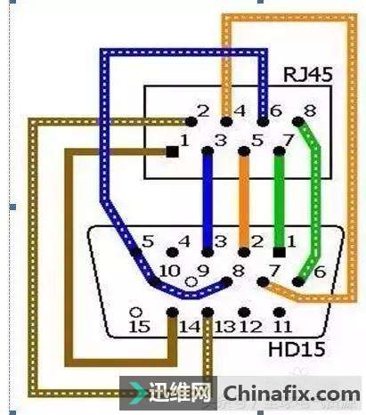

网线的用途第九种:替代VGA线来传输VGA图像信息!
  VGA各针脚定义:15针VGA各针脚的定义:1PIN — 模拟信号的”红”2PIN — 模拟信号的”绿”3PIN — 模拟信号的”蓝”4PIN — 地址码5PIN — N/C6PIN — 模拟 “红”的接地端7PIN — 模拟 “绿”的接地端8PIN — 模拟 “蓝”的接地端9PIN — 备用10PIN — 数字接地端11PIN — 地址码12PIN — 地址码13PIN — 行场信号14PIN — 垂直行场信号15PIN — 接地端(屏蔽)
