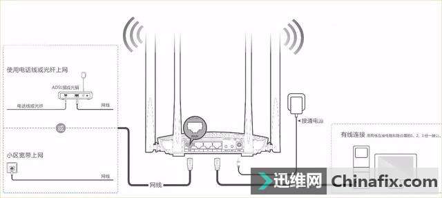

一、确认带宽大小
  1.首先把连接到路由器的所有设备断开连接,仅留收到其他维修同行的一台电脑连接路由器(最好是有线连接,如下图),然后在这台电脑上用宽带测速软件/网站进行测速,可以用speedtest等。
运用路由器后网速慢的怎么修理温馨提示:
  如果电脑用无线的方式连接路由器,测速时请不要离路由器太远或隔太多障碍物,无线比不上有线稳定,加上我们生活的环境中存在太多无线干扰,这些都会影响网速的。
  2.去掉路由器,直接把光猫(modem)/入户的宽带网线连接到电脑上(连接到modem的用户可能需要先进行拨号才能正常上网测速),然后再用测速软件进行测速。

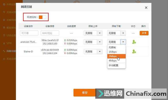

  如果不用路由器时的网速正常,但运用路由器时测出来的网速显著低于您办理的宽带值,请您继续往下看。二、检查路由器设置
  进入路由器后台查看是否开启了带宽控制等功能,如设置的带宽过小,网速就会变慢,请关闭该设置后重新测验速度。
