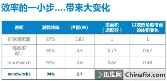

  通过以上几点创新,最重要的是增强了产品的输出功率与输出效率,相比较InnoSwitch,InnoSwitch3可以达到94%的工作效率,比InnoSwitch 92%的工作效率更上一层楼。“不要小看工作效率只提升2%,这对于散热器大小的选择会有显著影响,甚至在某些使用中可以完全不运用散热器。”阎金光说道。
  如图所示,通过效率提升,一个输入功率45W的适配器规划,运用InnoSwitch3可以将需要耗散的热能降低40%以上,从而可以实现更小尺寸适配器的规划。仅从散热角度考虑的话,相比于传统规划,其体积可以降低70%。

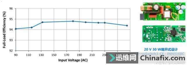

图为InnoSwitch3效率实测

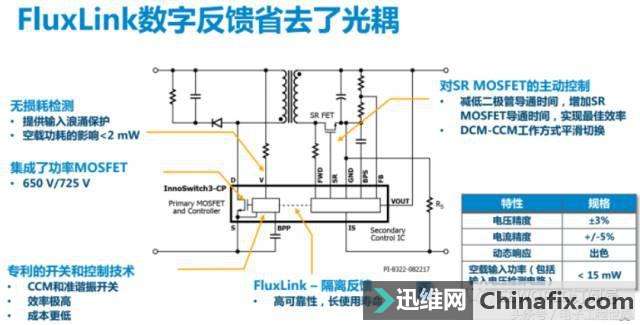

  InnoSwitch系列IC将初级、次级和反馈电路同时集成到一个表面贴装离线式反激开关IC中。InnoSwitch IC集成了初级FET、初级侧控制器、用于同步整流的次级侧控制器以及可省去光耦器的创新性的FluxLink技术,通过该项技术,InnoSwitch系列产品兼具初级侧稳压方案电路简单易的优点,同时又具有次级侧稳压方案输出精度高的特点。再者,FluxLink数字反馈技术的使用及创新的控制算法实现了极其快速的动态响应特点,而无光耦器的特点也大大增加的电源的可靠性。
  Power Integrations的FluxLink是一项专有的全新通讯技术,它无需运用任何磁芯材料即可在安规隔离带之间进行反馈信息传输。FluxLink可提供非常大的通讯带宽,实现极快的负载瞬态响应。而且,它还具有极高的可靠性,不存在典型的光耦器性能随运用寿命传输特点出现降低的问题。此技术它集成于产品封装内,从而可以无需其它额外器件进行初次级间的反馈,进而节省空间和提升产品的功率密度,这一点对于有小体积尺寸要求的适配器和充电器使用特别有用。此外,这种专有技术能满足全球所有的噪声抗扰性标准。在安全方面,它不仅符合UL和TUV全球安全规范标准要求,而且其Insop24的宽爬电间距封装可以保证轻易满足中国CQC关于5000米海拔的规划要求。

图为InnoSwitch3使用原理框图

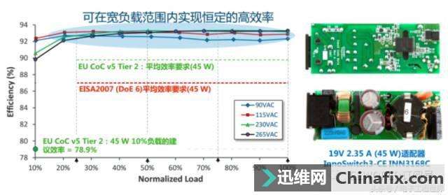

  图为采用InnoSwith3的笔记本电脑适配器效率性能,可以在任何负载范围内轻松满足能耗标准要求

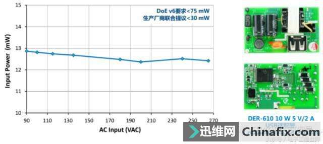

  另外,由于InnoSwitch3控制电路极低的功耗,在即使采用输入电压检测电路的情况下仍能实现极低的空载功耗特点。而其内部的高压切换开关管可以保证输入电压检测电阻的功耗对于空载功耗的影响小于2毫瓦。这对于那些有极低空载功耗要求且可靠性要求比较高的使用场合尤其有用。
  图为运用InnoSwitch3的空载功耗特点,远远满足<30mW的业界标准

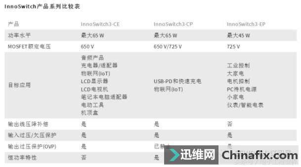

  InnoSwitch3不一样分类
  为了满足不一样使用场合的使用,InnoSwitch3共分三大子系列产品,如图所示
