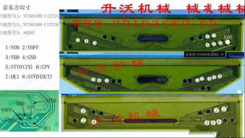

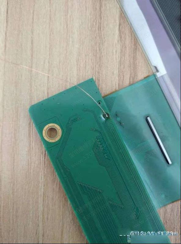

    收到同行送来的故障机壹台康佳LED32F1170CF液晶电视,故障表现为刚开机灰屏有声音,几分钟才有显示,图像反应迟钝暗淡,出的慢消的慢,查边上V0n与Voff电压正常,拆屏后发现测量Von到Y上的Von点不通,按照下图飞线后试机正常,故障修复。
