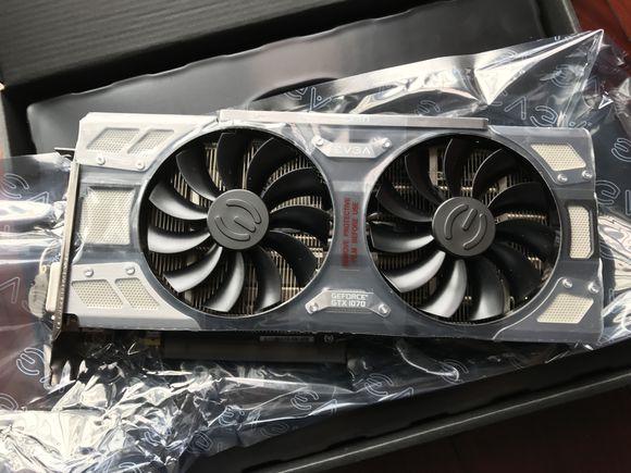

  包装盒的尺寸略大,正面是N卡标准的芯片型号、支持的科技、VR Ready等等,中间是巨大的FTW,表示了这款显卡所处的产品线,左上角是EVGA的LOGO,左下角则是一个图章,大意是EVGA某一年在美国市场N卡出货量排名第一
  显卡本体,由静电袋包裹,下方有两条电源转接线

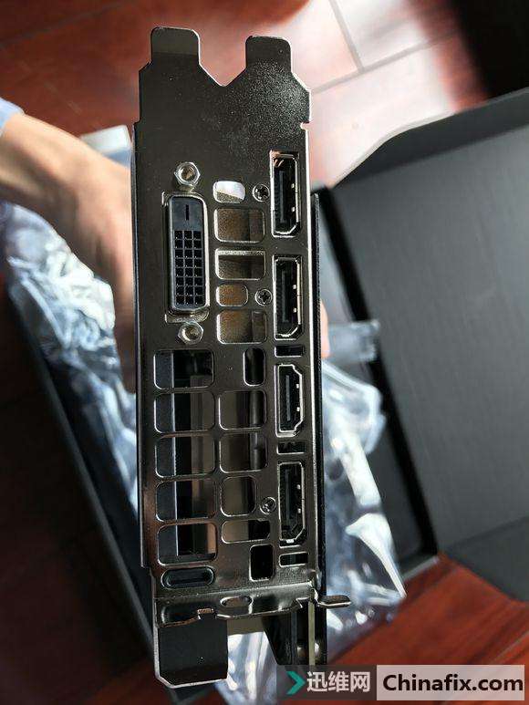

  接口是3个DP 一个DVI 一个HDMI

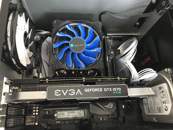

  实际的插装效果

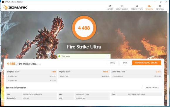

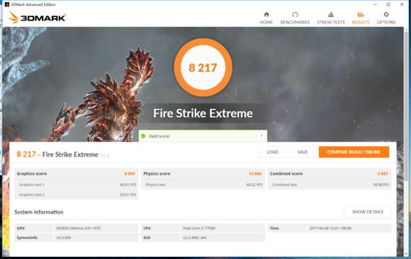

  性能测验方面,我们选用3DMark的FSE\FSU\Time Spy测验理论性能;Steam VR测验用于评估VR相关性能;AIDA64 GPGPU用于评估计算性能;GAT5、巫师3、全境封锁大作则用于进行实际游戏性能测验,为了确保稳定以及客观,本次测评所用所有软件均为正版
3DMARK FSE
3DMARK FSU

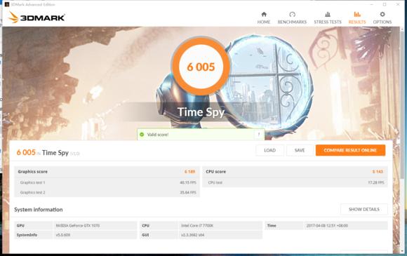

3DMARK Time Spy

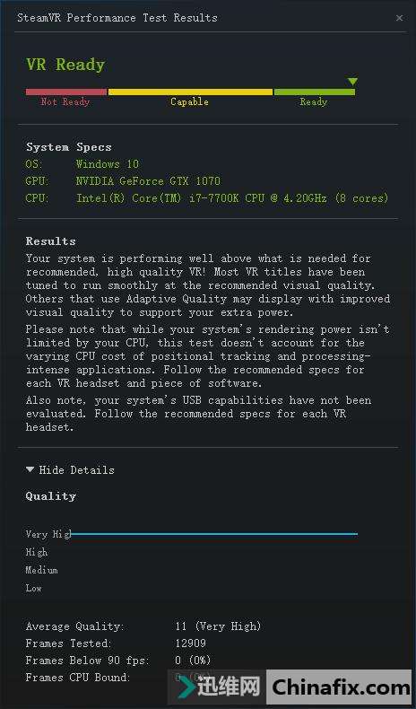

  Steam VR 测验,可以反映显卡的VR(即虚拟现实)性能

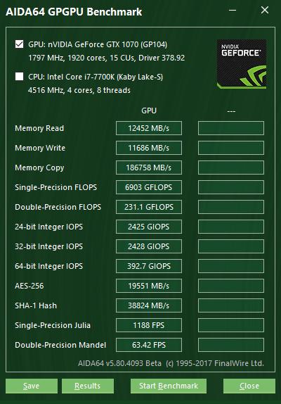

  AIDA64 GPGPU,主要是评估计算性能

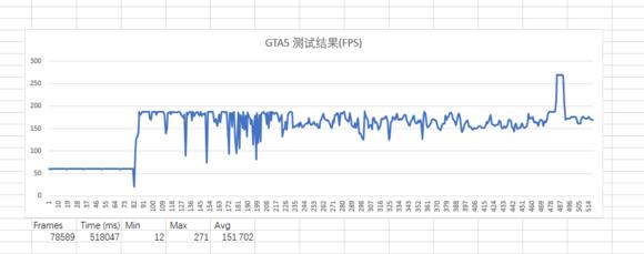

GTA5
  画面设置: 1080P 预设非常高 关闭垂直同步
  取样片段: 游戏刚开始时抢银行关卡
  很显著,在测验过程中出现了一些状况,时不时有掉帧的情况出现,但是毫无疑问,这块显卡的性能应对GTA5这款游戏是毫无问题的

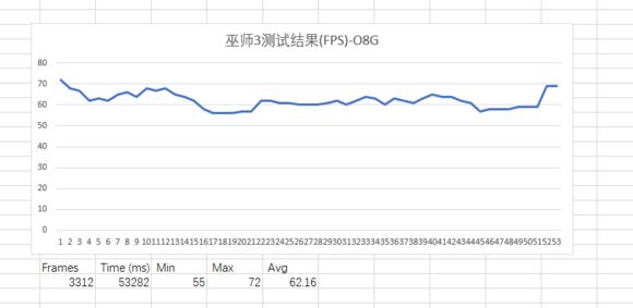

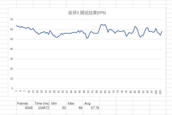

巫师3
  画面设置:1080P 所有画面选项所有最高
  取样片段:游戏主线剧情第二章对决狮鹫兽
  作为一款RPG游戏,全程50帧以上可以算是非常流畅了

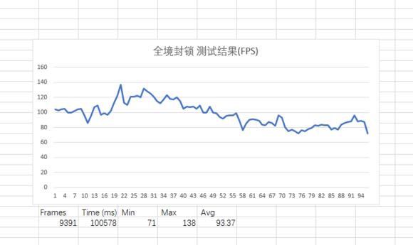

全境封锁
  全境封锁在当年也算是配置杀手,这款显卡一样可以游刃有余的应对三、温度测验

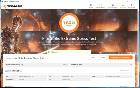

3DMARK FSE Stress Test
  这一测验是在某次更新后添加的新功能,其原理是不断循环选中的跑分场景并且进行监测,结果以百分比形式呈现,97%以上即为合格(通过)

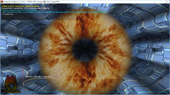

FurMark
  经典的甜甜圈烤鸡
  散热系统会根据当前核心负载等原因自动调节,烤鸡十分钟稳定在71°左右,风扇负载也在不断增加,但10分钟时仅为56%,可见还有很多余地四、 游戏性能对比测验

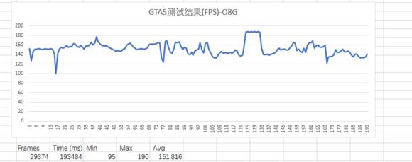

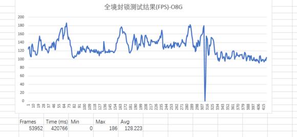

  我们有幸借到了一块ASUS顶级非公1070-O8G进行游戏性能的横向对比,所有设置均和上文提到的游戏测验相同
GTA5
巫师3
全境封锁

  这块显卡的散热、供电规格都与EVGA旗下的1080 FTW相同,性能在市售1070中也可排在前列,默频默电情况下与价格高出许多的1070-O8G不分伯仲,8+8与10+2相的高端供电也为超频玩家提供了不小的潜力,在3000元这个价位可以说是十分有性价比的一张1070。
