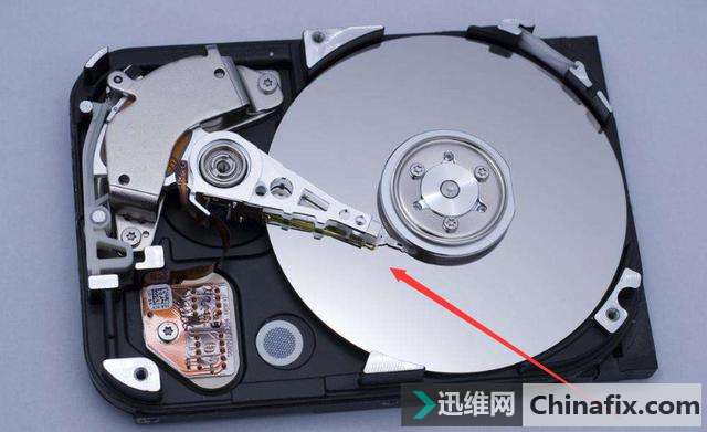

  当我们电脑非法断电导致的电脑非正常的状态关机,就会使硬盘出现问题,大部分是导致重新启动,或者无法开机,这是因为硬盘磁盘出现坏道。这里可以用效率源大容量硬盘检测修复程序软件进行检测
  搞定方案:网上下载磁盘坏道修复软件,这类软件很多选一个即可,可能修复效果并不是很好。在这里推荐大家运用“HDD Regenerator Shell硬盘坏道修复工具”,操作介面虽然是英文的,不过英文比较简单,就算是你完全看不懂,那就一直按“回车键”就可以进入修复界面。需要提醒大家的是,在运用软件时候,请注意备份硬盘数据。在运用HDD修复完后,再运用“效率源”检测一下,90%以上的硬盘可以完全修复。如果这时检查你的硬盘依然有坏道,建议你更换一块新硬盘吧。
